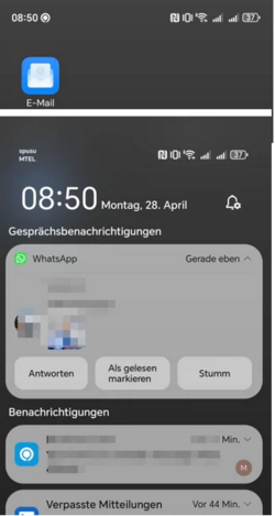

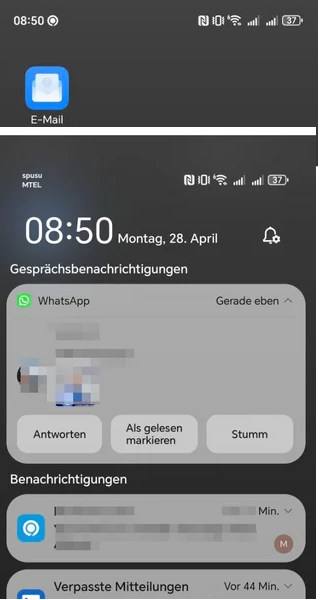

  • Benachrichtigungen werden "versteckt": speziell bei WhatsApp Bildern sehe ich das.. ich bekomme zuerst 3 normale Nachrichten auf WhatsApp und sehe die Benachrichtigungen in der Benachrichtungsleiste (links oben), sowie am Sperrbildschirm. Dann bekomme ich zB ein Foto und die Benachrichtigungen sind nur mehr sichtbar, wenn ich die Benachrichtungsleiste nach unten ziehe. Ich habe schon herausgefunden, das nennt sich offensichtlich "Stumme Benachrichtigung" / "Gentle Notifications" und dazu gibts hier einen Thread, wo aber auch nur 2 andere User dieses Problem haben. Pixel und Huawei Handys leiden besonders darunter (Foto siehe unten)

Anhang Foto: in der Benachrichtungsleiste sieht man nur, dass etwas per E-Mail gekommen ist (E-Mail App Nine). Linkedin und WhatsApp sind nicht sichtbar.

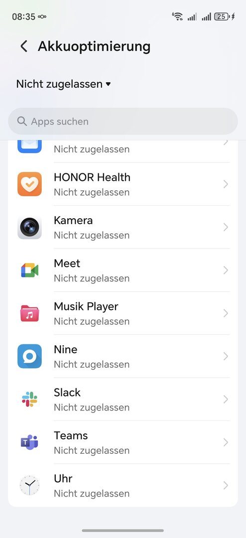

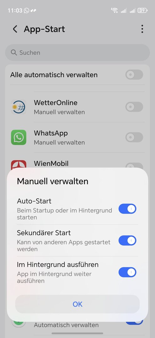

@Hoschie1983 kommen sie gar nicht an oder nur "versteckt" als stumme Benachrichtigung?
Falls sie gar nicht ankommen:
Einstellungen -> Apps -> Apps verwalten -> 3 Punkte oben rechts -> Sonderzugriff -> Akkuoptimierung -> alle Apps -> WhatsApp -> nicht zulassen
Warum so ein wichtiges Feature hinter so vielen Unterpunkten versteckt ist, weiß ich auch nicht.
Was zusätzlich hilft:
Einstellungen -> Akku -> App-Start -> WhatsApp -> manuell verwalten
Siehe Screenshots
