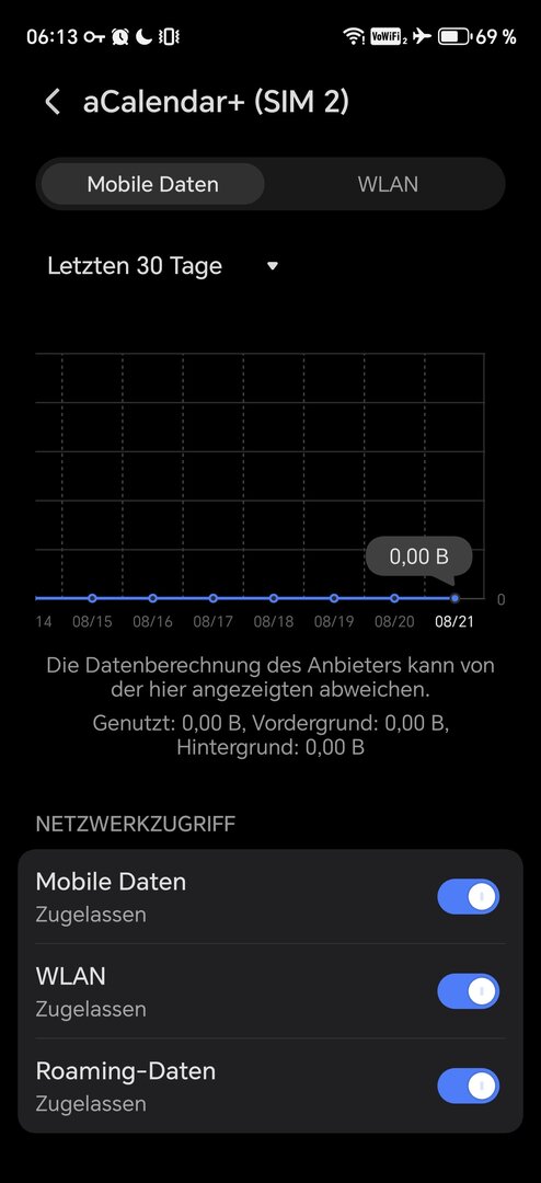

@waldfee123 nutzt du vielleicht eine Firewall wie Netguard oder RethinkDNS und hast dort den Apps den Internetzugang vie WiFi gesperrt?
Hast du evtl. die Internetberechtigung in den Appeinstellungen vie WiFi nicht gestattet?
Ja, alles richtig eingestellt und ab und zu funktioniert es ja auch normal , aber in regelmäßig unregelmäßigen Abständen fängt es dann wieder zu spinnen an. Teilweise reicht auch WLAN deaktivieren und aktivieren und es geht .
