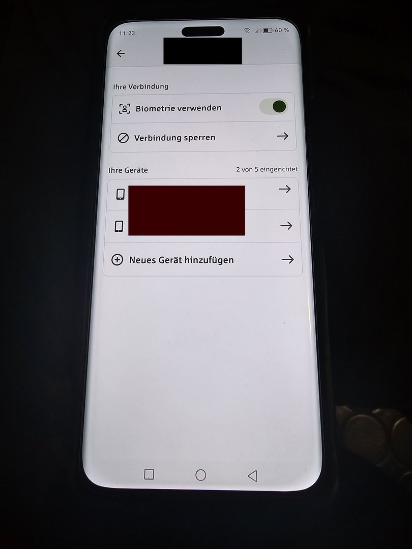

versuch mal in der PushTanApp unter Verbindungen, bei deinem reg. Gerät die Biometrischen Auth. nochmal zusätzlich zu aktiv., danach ging bei mir, bei beiden Tastaturen, die Bestätigung über FaceID.

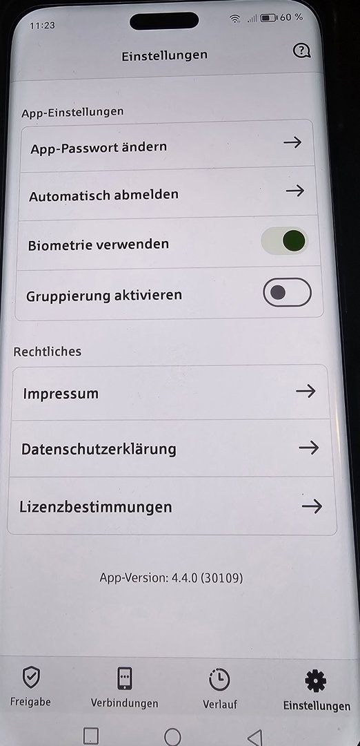

Du musst in der App, einmal für die App die Bestätigung setzen und in der App unter Verbindungen nochmal die Bestätigung setzen.

@kpstb36 das war die Lösung!
Nach dem aktivieren muss man 1 x das PW eingeben und dann geht es.
Musste ich beim Pixel mit Gesichtserkennung nicht tun.
Danke!
