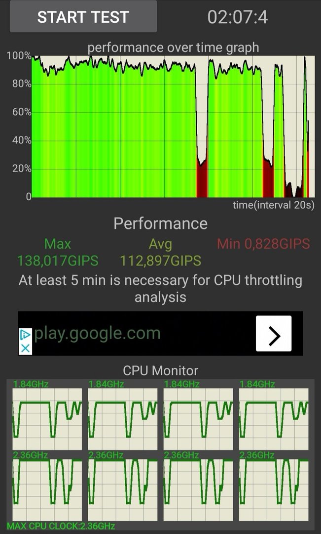

Da darf in meinen Augen so einiges nicht sein. Das mit den Stabi ist schon echt nervig. Aber auch wenn es blöd ist und nicht Sinn der Sache ist, kann man wenigstens mit einer App dieses Problem beseitigen. Was ich auf jedenfall auch nicht lustig finde ist das der Leistungsmodus überhaupt nicht vernünftig arbeitet.In Leistungstests wie Benchmarks Throttle ohne Ende. Extreme Ruckler, die Temperatur steigen zu sehr an. Nun stellt sich für mich die Frage was ist in Sommer wenn es schön warm ist. Dann ein Spiel mit hohen Anforderungen. Ich sehe da nicht optimistisch in die Zukunft. Nun höre ich immer Benchmarks sind unwichtig was ich aber auch da nicht so sehe.Das Honor Play ist ein Smartphone für Gamer mit hohen Belastungen. Da ich nun Zwei Plays on Haushalt habe habe ich es testen können.Mit der Alten Android Version überhaupt keine Probleme gehabt mit den Temps oder Fps Drops oder CPU throttle.
Reaktionen: Jorge64
Installier mal die App CPU Throttling Test, und lass das mal auf beiden Plays gleichzeitig laufen. Würde mich mal interessieren, was da das Ergebnis sagt.
Habe ich schon gemacht. Bei der 8.1 Android lief die Kurve niedriger Blieb aber sehr konstant. Nun mit 9 mit Leistungsmodus geht die Kurve höher um ca 40.000 mehr beim Wert. Aber regelt überhaupt nicht runter die stürzt dann komplett ein. Das ist eindeutig ein Temperatur Problem.Es sieht so aus als würde die Regelung der CPU überhaupt nicht funktionieren.Das zeigt das Tool genau so an wie ich es auch beim Antutu vermutet habe.Erst wenn man das Play in Kühlschrank legt läuft es durch und erreicht auch seine Werte wie noch beim 8.1 die Ergebnisse liegen dann bei 205.000-210.000.Nimmt man das Play nun raus aus den Kühlschrank holt es wenn es viel ist 190.000 aber meistens nur 150.000-188.000. Es erhitzt innerhalb weniger Sekunden.Wenn der Zweite Test kommt an Strand geht es dann los eine geruckel ohne Ende.Diese Probleme gab es beim 8.1 überhaupt nicht.Da habe ich alles versucht es lief jedesmal durch und schaffte seine 205.000 - 209.000....
Reaktionen: Jorge64
Oh oh das klingt wirklich nicht besonders. Hast du das Play, mit Android 9 frisch abgesetzt? Wenn nicht, würde Ich das mal probieren und dann noch mal vergleichen.
Hier mal das Bild von der Version 9
Dort sieht man es was passiert Beim Max Wert liegt der Wert auch beim 8.1 niedriger. Leider habe ich vor den Update auf das 9 vergessen ein Screenshot zu machen.

Alles gemacht.Drei mal auf beiden Plays. Ich wollte den 31.12 Montags nach Saturn mein Gerät als Defekt melden. Da bekam meine Frau Morgens dann endlich noch rechtzeitig das Update auf 9. Dachte dann lass mal laufen und zack genau das gleiche ruckeln ohne Ende bis hin zum Standbild Somit brauchte ich nicht mehr zum Saturn Wenigsten das nicht.
Es ist auch merklich wärmer in der Hand In Normalbetrieb habe so noch keine Probleme gehabt. Ich hoffe nur das bleibt auch so wenn es mal wärmer wird sprich Sommer. Das komische ist man liest nicht darüber verstehe das überhaupt nicht Ich hatte auch bei Honor angerufen wegen den Videostabilisierung die wussten nichts davon. Die hatten mich noch zum Techniker durch gestellt selbst der sagte er wüsste von nichts
Puh jor das sind ordentliche Einbrüche. :eek:
Wie gesagt, Ich würde es komplett zurücksetzen nach dem Upgrade, und dann noch mal Testen. Wenn das so bleibt, ist das natürlich schlecht. Jetzt müssten andere mit 9 das auch mal laufen lassen, ob das ein generelles Problem von 9 beim Play ist, oder ob deins dann vielleicht sogar einen Defekt hat.
Edit: Posts haben sich überschnitten.
Wipe data alles gemacht Auch extra keine einzige App drauf gemacht. Ich hatte auch vermutet ein Defekt. Aber Morgens kam das Update dann für meine Frau. Ich hatte schon die Hose an wollte gerade los. Und Ihr Play das gleiche Problem.Ich hoffe ja mal das sich da noch mehr melden und so sich vielleicht was tut. Aber die meisten sagen immer Benchmark interessiert mich nicht. Obwohl das muss laufen zumindest störungsfrei.

Aber grade bei deinem Problem, ist das natürlich ein guter Hinweisgeber. Aber diese Einbrüche, da gehen mal überhaupt nicht die sind auch für einen Kirin Prozessor zu heftig.
