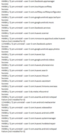

Hallo Zusammen,
als ich erfahren habe, dass man mit ADB Software vom Gerät schmeißen kann, die man sonst nicht runter bekommt, bin ich ganz aufgeregt gewesen und dabei etwas über das Ziel hinaus geschossen.
Ich habe die folgenden Pakete deinstalliert:
Ich habe gesehen es ist auch möglich Software sicherheitshalber erstmal zu deaktivieren:
und werde da auch künftig vorsichtiger angehen.
Trotzdem habe ich jetzt die Situation, dass einige "Kleinigkeiten" nicht mehr funktionieren und würde gerne ein paar Pakete wieder installieren.
z.B. den com.huawei.systemmanager und mich dann weiter durcharbeiten. Mir ist klar, dass ich auch einen Reset auf Werkeinstellungen durchführen kann aber das würde ich gerne als aller letzte Instanz machen. Ich finde es besser das Problem zu beheben und meine sonstigen Einstellungen zu behalten.
Das Problem ist die Pakete sind ja vom Gerät völlig runter und können ohne weiteres nicht einfach neu installiert werden.

Nein die Apps sind nur einem User Deinstall unterzogen worden.
Werksresett bringt die wieder.
Code:
How to Re-Install an Uninstalled App
    Open a command prompt or terminal window, and enter the following command: adb shell cmd package install-existing <name of package>
Man kann anscheinend Apps wieder installieren wenn sie über die ADB Shell gelöscht wurden. Vielleicht wäre das ein versuch wert :thumbup:.

WAAAHNSINN!
Das ist genau das wonach ich gesucht habe!!! Man kann ohne irgendwelche Pakete runterzuladen und zu übertragen sofort die Pakete wieder neu installieren.
Danke danke danke !!
Hier der Befehl zum reparieren eines Paketes:
C:\Program Files (x86)\Android\android-sdk\platform-tools>adb.exe shell cmd package install-existing com.huawei.systemmanager
werde mich jetzt mal langsam durch alle huawei Pakete kämpfen, bis ich eine schlanke basis habe mit der ich leben möchte.
