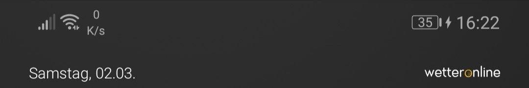

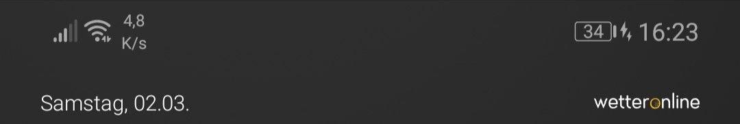

Ich hab zwar ein Honor 10, beschäftige mich aber auch grad mit den verschiedenen Möglichkeiten das Gerät zu laden. Ich habe ein Anker Powerport 5+ Premium mit USB- C Ausgang dran, laden tu ich mit nem Anker USB C zu USB C Kabel. Hab da aber manchmal Probleme mit, davon hab ich auch schon im Honor 10 Forum berichtet. Nun hab ich mir so ein USB Multimeter besorgt um die Sache mal zu untersuchen. Das Teil hat sowohl USB A als auch USB C Anschlüsse als auch Micro USB, so lässt sich alles mögliche mit messen.
Mit dem Anker Setup lädt das Gerät mit 9V und knapp über 2A. Mit Supercharge Original Setup 4,6V und knapp 4A. Mit "normalem" USB Netzteil hab ich nicht gemesssen. Aber mir ist dabei aufgefallen, dass es für die drei verschiedenen Ladeszenarien auch drei unterschiedliche Symbole in der Leiste gibt. Einfacher Blitz bei langsamen Laden, Doppelblitz bei Supercharge und zwei Blitze bei USB PD Laden mit 9V. Daraus deute ich, dass Honor/Huawei beim Honor 10 das 9V-Laden inoffiziell unterstützt auch wenn das nicht groß publiziert wird, sonst hätten die ja auch keine drei verschiedenen Symbole disigned.
Aber wie gesagt, ich hab auch hin und wieder Probleme mit den 9V, da wechselt die Spannung ständig zwischen 5V und 9V und es kommt kein Laden zustande, da hilft dann nur Stecker raus und nochmal rein, manchmal mehrere male bis es geht.
Ich mach mir aber Gedanken drüber ob es überhaupt sinvoll ist mit 9V zu laden oder ob ich lieber doch doch das Originalladegerät mit Supercharge nutzen sollte. Fände es aber besser nur ein Ladegerät für alle meine Geräte in der Steckdose zu haben, das Anker pfeift auch wenigstens nicht hochfrequent wie das Supercharge von Huawei, das muss ich nach dem Laden immer rausziehen weil ich sonst irre werde.
