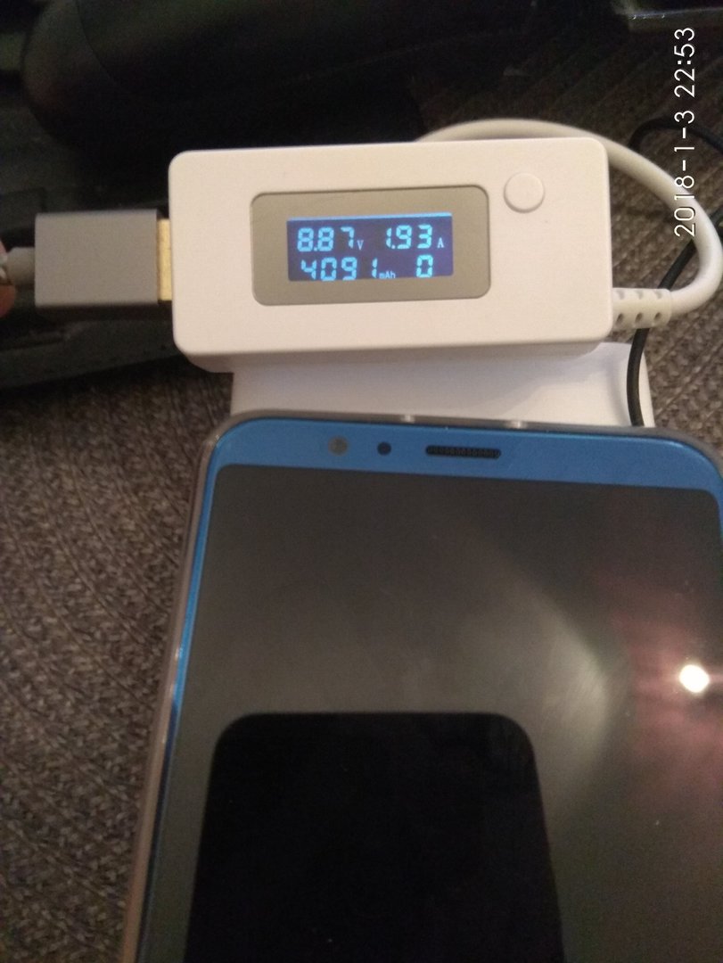

Leider kann ich das mit meinem USB Amperemeter nicht messen, da dies nur einen normalen USB Anschluss besitzt und so die extra Leitungen des USB-C Anschluss natürlich nicht belegt sind.
Wenn ich das Amperemeter dazwischen habe, lädt es auch nur mit 5 V und max. 2Ah.
Bei meiner Xiaomi Powerbank bekomm ich zwar auch "schnelles Laden" angezeigt aber mit 9V und max. 2Ah.
Ein normales Ladegerät liefert bei 5V nur max 1,3Ah.
Also das mitgelieferte Ladegerät und das dazugehörige Kabel sind schon Super Charge fähig. Und das merkt man auch sehr deutlich.
Nach guten 20 Min. hatte ich von 5% auf rd. 40% laden können.
Im Gegensatz zu meinem Quick Charge fähigen Geräten, wurde auch nicht das Gerät selbst warm dabei sondern nur das Honor Netzteil. Das Gerät war absolut kühl.

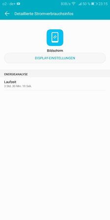

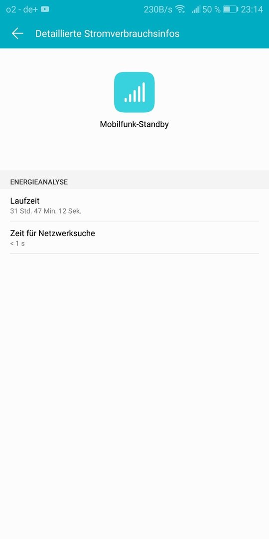

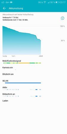

Über das mitgelieferte Kabel und Ladegerät läd sich das View 10 wahnsinnig schnell auf für mein Empfinden. Ich glaube von 20-100% brauchte es circa 75min was ich für einen absoluten Topwert halte. Gerät wird leiht warm, das Honor 8 wurde meiner Meinung nach wärmer.
Laufzeit und SOT:
Die Laufzeiten des Akkus waren in meinem Fall bereits nach der zweien Aufladung sehr gut. Ich wollte das Gerät am ersten Tag an dem ich es erhalten habe bis abends leer bekommen und habe es nicht geschafft. Bei mir zeichnen sich 2-3 Tage Laufzeit ohne Laden ab. Ich habe meistens das WLAN aktiv, aber selbst wenn ich das View 10 morgens um 8Uhr vom Ladegerät abziehe, mobile Daten aktiviere (o2 Netz), die Helligkeit auf Auto stelle und Autofahrten von insgesamt 5h am Tag bewältigen musste, war das Ding nicht leer zu bekommen. Hauptächlich wurde per Browser gesurft und Hangouts sowie Videostreaming mit den üblichen Verdächtigen wie youtube, Prime und Netflix genutzt. Die SOT zeiten habe ich auch mit dem LG G2 vor ein paar Jahren nicht hinbekommen.
Insgesamt finde ich das Batteriemanagement vom View 10 genial! Mein Honor 8 hatte damals immer Probleme Apps im Hintergrund laufen zu lassen auch wenn ich sie explizit erlaube, dadurch kamen teilweise push Notifications nicht an. Beim View 10 läuft alles out of the box, ich ändere da nix da ich es, wie ich glaube, nur verschlimmbessern würde. Anbei ein paar aktuelle Screenshots.
