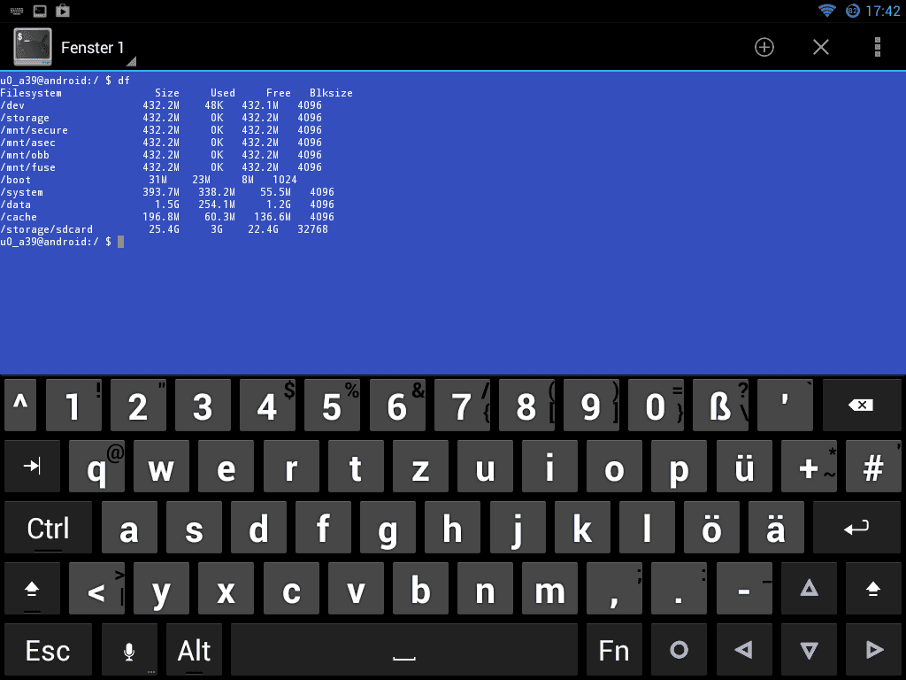

Hallo FeiaSepp.
Der Unterschied zwischen ACMEInstaller2 und 3 liegt in der Größe der Systempartition. Entdeckt der 3er bei der Installation eine Systempartition kleiner als 350MB, dann vergrößert er diese auf rund 400MB (siehe ACMEInstaller3 - HP Touchpad - RootzWiki). Ich hab mal ein Bild beigefügt. Meine Systempartition ist 393.7MB groß, wovon 338.2 verwendet werden. Die Größe deiner Systempartition wird auf jeden Fall ausreichen, denn sonst hättest Du das beim Installieren von CM mit CWM sicherlich gemerkt. Du kannst ja mal im Terminal nachschauen, wieviel Platz Du noch frei hast.
Wenn bei dir alles rund läuft, dann kannst Du es ruhig so lassen. Allerdings könnte es dir passieren, dass ein zukünftiges ROM platzmässig nicht mehr in deine Systempartition reinpassen wird.
