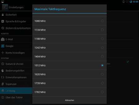

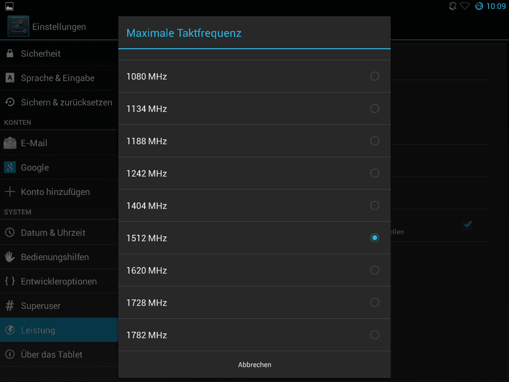

Brauchst Du gar keine App für, geht über die Einstellungen. Unter "Leistung/Prozessor/Maximale Taktfrequenz" einfach die max. Frequenz hoch setzen (geht bis 1782 MHZ). Häckchen bei "Beim Booten einstellen" setzen um dauerhaft die Taktfrequenz zu ändern.
Falls die Einstellung "Leistung" (und auch "Entwickleroptionen") unter CM10.1 fehlt, sechs oder siebenmal auf Build-Nummer drücken unter "Über das Tablet".

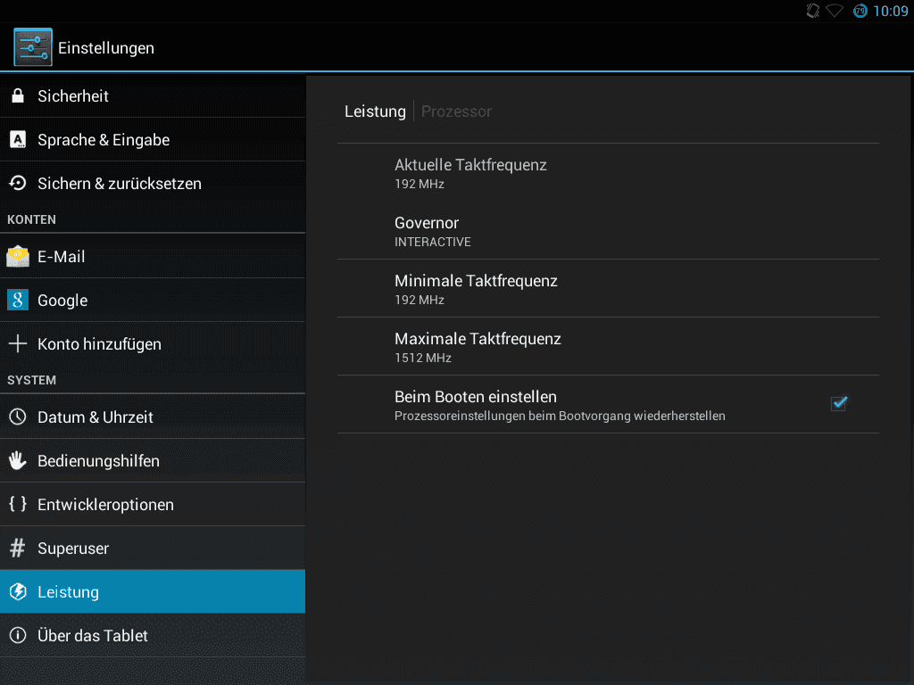

Hm, also in den Einstellungen ist die Taktfrequenz bei mir ausgegraut. Kann man da was gegen tun? :)
Gesendet von meinem cm_tenderloin mit der Android-Hilfe.de App
Unter CM10.1 ist die aktuelle Taktfrequenz ausgegraut. Unter "Maximale Taktfrequenz" kannst Du die Frequenz hochsetzen :)
Oder verwendest Du ein anders ROM?

Ah, ist die Funktion erst ab 10.1 aktiviert? Hab noch die alte 10er Version drauf (auf Bluetooth kann ich nicht verzichten).
Bei mir sind maximale und minimale Taktfrequenz ausgegraut.
Unter CM10 konnte ich die Taktfrequenz in den Einstellungen auch auch nicht verändern. Ich konnte nur die Einstellung unter "CPU-Regler" verändern, aber da hab ich ehrlich gesagt keine Änderung festgestellt.
Ok, dann scheint das wohl tatsächlich erst ab 10.1 möglich. Dann versuch ich das auch mal über SetCPU. Danke euch! :)
