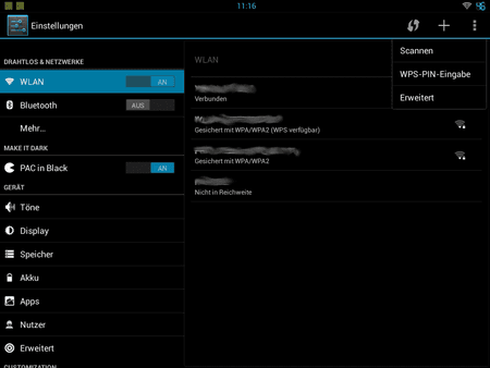

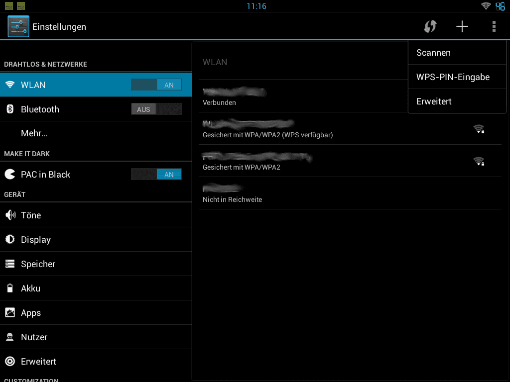

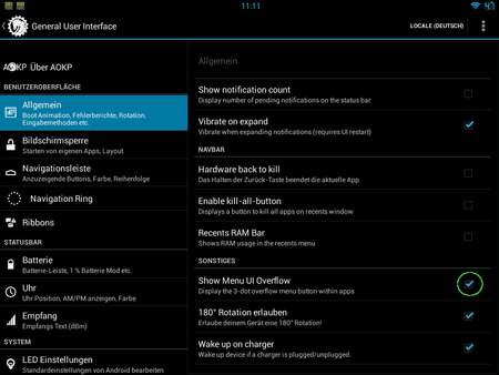

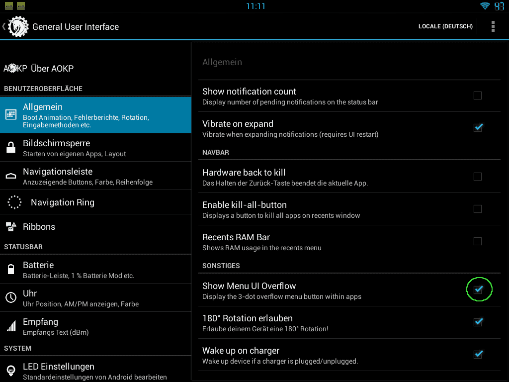

Ich hatte das ROM mal installiert, aber es gab mir da zu viele Einstellungen, weshalb ich es wieder runtergeworfen habe :) Allerdings hatte ich das gleiche Problem wie Du, aber global, nirgendwo war die Drei-Punkte-Menü-Schaltfläche zu finden, auch nicht ín den Apps. In den Pie-Controls hatte ich die zwar aktiviert, aber sie war ohne Funktion. Geholfen hatte folgendes:
In "Einstellungen / ROM Control / Allgemein" die Option "Show Menu UI Overflow" aktiviert (siehe Bilder).

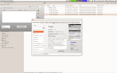

ich wollte für die CM10.2 die Partitionsgrößen ändern hab aber mit dem Novacom Treiber auf Ubuntu und Windows 7 Probleme:
Beim Start von WebOSQuickInstall-4.5.0.jar bekomme ich die Fehlermeldung "Zur Zeit keine Geräte verbunden" ... reinstallieren usw.

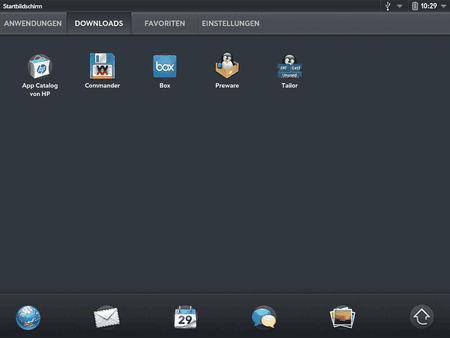

Hallo Olli, wenn Du in WebOS gebootet hast und das Touchpad per USB mit dem PC verbindest, dann darst Du das Touchpad nicht als USB-Laufwerk mounten. Dann wird das Touchpad auch in WebOS Quick Install gefunden. Dann auf die Weltkugel klicken und nach Tailor suchen. Oder zunächst PreWare installieren und hierüber Tailor. Tailor und/oder Preware findest Du dann unter Downloads. CM10.2 hab ich aber auch noch nicht installiert.

Danke Yesfan, jetzt gings! Wurde sogar im Video erwähnt, hab nicht richtig zugehört :)
Etwas merkwürdig ist noch das Tailor Fehler auf den Partitionen findet, auch wenn ich sie repariere, beim nächsten Start findet er sie wieder, ok wenn Android dennoch läuft was soll`s, nächstes Jahr ist eh mal ein neues Tablet fällig ;-)
