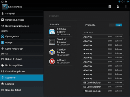

Neues problem. Bekomme keine root Rechte. SuperSU ist installiert. Z. B. Rom toolbox pro und Titanium backup.
In CM10 ist Superuser integriert unter Einstellungen / System. Da brauchst Du keine Extra-App mehr.
Die Meldung bekomme ich von Titanium backup
Der ursprüngliche Beitrag von 22:16 Uhr wurde um 22:17 Uhr ergänzt:
Dann schau mal in den Entwickleroptionen ob Root angeschaltet ist. Wenn keine Entwickleroptionen verfügbar, dann wie folgt einschalten:
Einstellungen -> Über das Tablet -> 6x "Build- Nummer" antippen.
Dann: Einstellungen -> Entwickleroptionen -> Root-Zugriff
Der root Zugriff stand auf apps. Jetzt habe ich es auf apps und adb geändert. Jetzt geht es. Danke!!!
