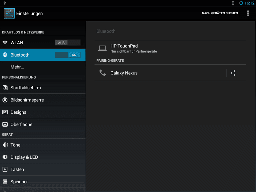

Bin aktuell auf den CM10.2 nightlies von milaq. Die laufen so gut, dass ich jetzt erst mal nix neues mehr ausprobiere :smile: Und Bluetooth klappt auch :cool2:
