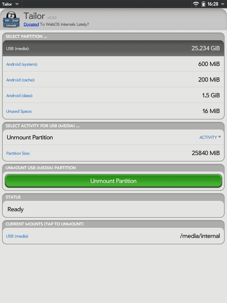

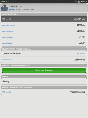

Ich würde es jetzt so machen:
1. Partition Android(data) von 1,5GB auf 18GB erweitern. Dieses mit "Tailor" von den der USB(Media) abzweigen. Hat jetzt noch 25840MB.
Android(System) ist mit 600MB außreichend, richtig?
2. Alles deinstalliert mittels - ACMEUninstaller2
3. die drei Dateien
- cm-11-20140428-UNOFFICIAL-tenderloin.zip (aktuellste die ich finde)
- gapps-kk-20131208.zip
- recovery-clockwork-6.0.4.7-tenderloin.zip
auf den internen Speicher kopiert.
4.reboot in cwm - dann "Wipe data/factory reset"
5. reboot in cwm - dann "install zip from sdcard" : erstens "recovery-clockwork-6.0.4.7-tenderloin.zip"
6. reboot in cwm - dann "install zip from sdcard" : zweitens "cm-11-20140128-UNOFFICIAL-tenderloin.zip"
7.weitewerhin im recovery "install zip from sdcard" : drittens "gapps-kk-20131208.zip"
8. reboot touchpad - CM startet
Ja so ungefähr, ich.würde aber die Vergrößerung der Partition mit Tailor erst am Ende machen. Das reicht.
