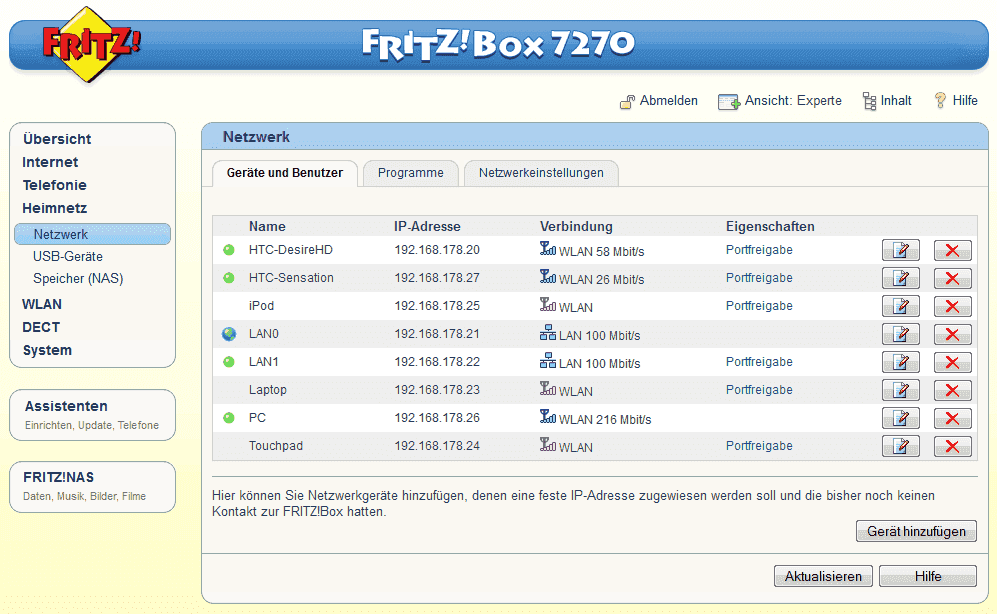

Keine Ahnung ob es was hilft, aber mach mal deine FB auf und lösche mal das TP.
Heimnetz\Netzwerk\Geräte und Benutzer
Hast du ausreichend IP´s vergeben? Hast du dem TP immer die gleiche IP zugewiesen?
Auch bei mir ist die FB schmerzfrei.
