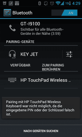

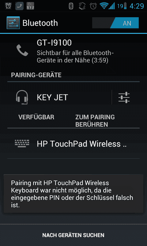

seit dem ich ICS (cm-9-20120414-NIGHTLY) auf meiem Galaxy habe funktioniert das Pairing nicht mehr. Ich bekomme die Pin angezeigt, gebe diese auf dem Touchpad ein und drücke danach Enter, dann bekomme ich folgende Fehlermeldung (s. Screenshot):
