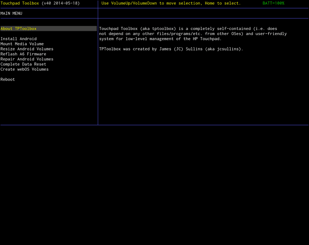

Ganz neu gibt es jetzt auch die Touchpad Toolbox von Altmeister J.C Sullins. Auch hier hast Du die Möglichkeit, die Dateisysteme für WebOS neu aufzusetzen (Auswahl "Create webOS Volumes"). Für mich sieht das nach einer ganz einfachen Lösung aus, und vielleicht ist das ja auch etwas für dich. Ich habe hiervon selbst noch gar nichts ausprobiert, aber die Rückmeldungen der User auf XDA sind zum großen Teil sehr positiv. Hier der Link auf XDA: Touchpad Toolbox
Lies dir auch mal durch, was J.C.Sullins unter Post #64 schreibt. Vielleicht kannst Du damit ja dein Touchpad wieder zum Leben erwecken.

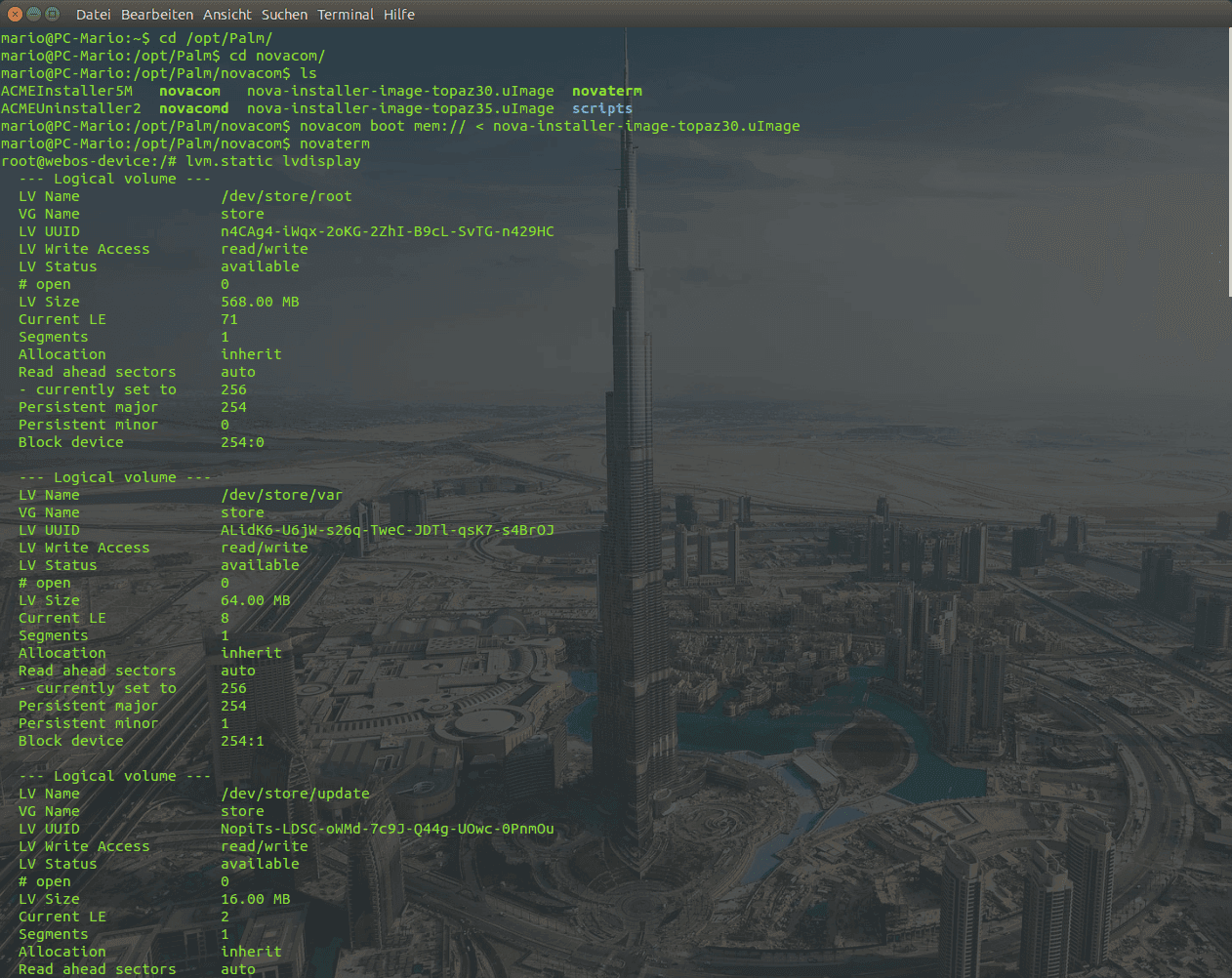

Hallo Karl Heinz,
kannst Du denn das WebOS-Image mit novacom auf dem TP booten? Ich hatte gedacht, dass das bei dir gar nicht funktioniert. Was wird dir denn als Prompt in der mit novaterm gestarteten Konsole angezeigt? Da sollte "root@webos-device" stehen. Damit weisst Du, dass Du als Benutzer root auf dem Touchpad eingeloggt bist. Ich hab noch einmal ein Bild davon angehängt. Zum Test hab ich den Befehl "lvm.static lvdisplay" abgesetzt, der listet nur auf und macht mir nix kaputt :)
Noch mal zum Verständnis:
  • TP im Recovery-Modus starten (großes USB-Symbol wird angezeigt)
  • Per USB mit PC verbinden
  • Im Terminal (Eingabeaufforderung) "novacom boot mem:// < nova-installer-image-topaz.uImage" ausführen
  • Auf dem TP sollte dann das HP Logo erscheinen
  • Mindestens 20 Sekunden warten und dann im Terminal "novaterm" ausführen (warten deshalb, weil es dauert bis das Image gebootet ist, man bekommt keine Rückmeldung. Vielleicht wartest Du sogar besser noch etwas länger.)
  • Wenn Du mit dem TP verbunden bist, dann sollte als Prompt "root@webos-device" angezeigt werden

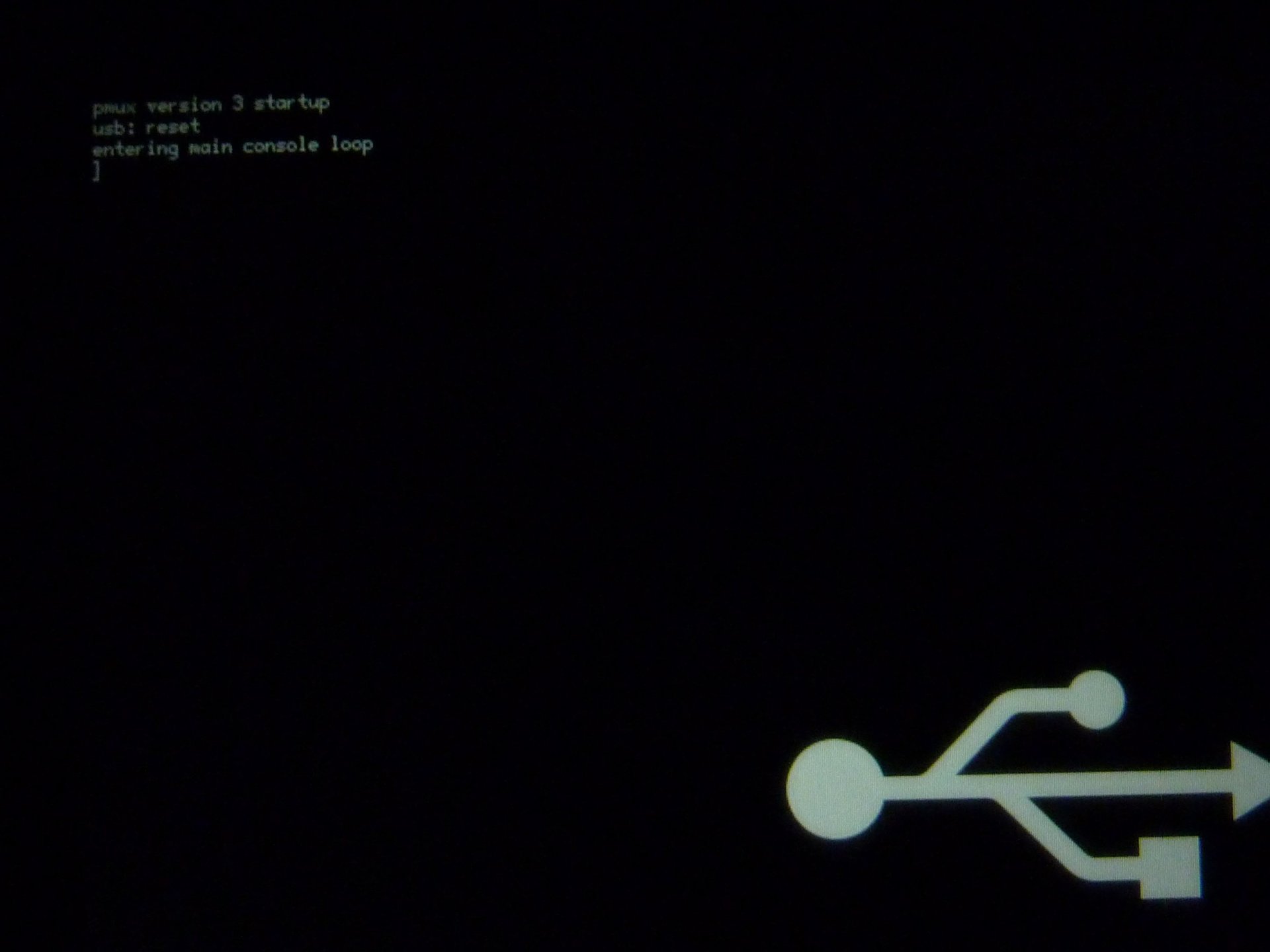

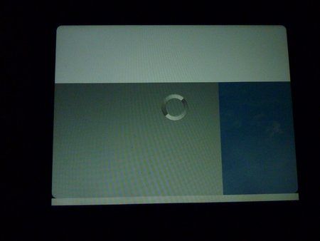

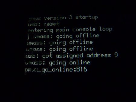

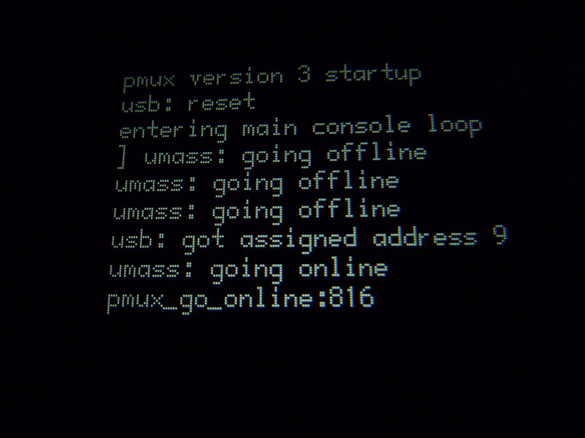

Hallo Mario,
ich habe mal Fotos gemacht
Das Foto vom TP zeigt das Bild welches nach dem Start erscheint.
Zuerst kommt ein statisches HP-Logo, dann ein graues blinkendes HP-Logo, dann dieser Screen mit rotierendem Button.
Wenn ich das TP recovere kommt der kleinere Text und beim anstecken am USB der längere. Dann kann ich ich über "cmd" verschiedene Programme ausführen z.B. Terminal. Terminal öffnet sich und ich kann connecten mit dem TP. Im Terminal erscheint aber nur ein weißer Strich. Wenn ich jetzt dort "Help" eingebe, kommt eine Liste mit Befehlen. Das wird sowohl im Terminalfenster als auch im TP angezeigt und auch die Befehle werden ausgeführt. Es gibt da auch einen Befehl "Reboot", der funktioniert auch, aber dann beginnt der Zirkus von vorne :confused2:

Hallo Karl Heinz,
danke für die Bilder, sehr interessant. Ich glaube, dein Touchpad ist etwas besonderes, jedenfalls werden bei mir keine Meldungen im Recovery-Modus angezeigt. Ich hab einfach mal nach "pmux version 3 startup" gesucht und tatsächlich was gefunden. Könnte es eventuell sein, dass es sich bei deinem Touchpad um einen Prototyp von HP handelt? Hier mal die zwei Links die gefunden habe. Lies dir die mal durch, vielleicht triftt das ja auch auf dein TP zu.

Die Anleitung von deinem 2. Link habe ich schon probiert und da komme ich bis zum Punkt: configuring device . . . .
Dann sollte die "volume group" "store" gefunden werden mit "metadate typ lvm2" und das hängt dann.
Mit Ubuntu könnte ich die group store vielleich anlegen?!

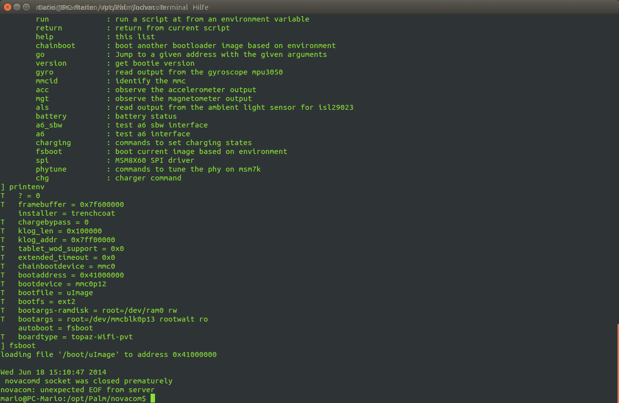

Hast Du auch das Kommando "fsboot"? Vielleicht kannst Du damit wieder in WebOS booten.
Habe ich auch schon probiert,
es bootet dann auch, aber nur bis zu der Bildschirmanzeige (siehe Bild).
Es fehlt scheinbar der Zugriff auf "store".

ich hab leider nicht wirklich was neues, allerdings ist es mir gelungen, mich ebenfalls mit dem Bootlaoder bootie zu verbinden (TP in Recovery und am PC nur novaterm starten). Ich hab dort dann mal das Kommando "printenv" ausgeführt (Ausgabe davon im Bild). Vielleicht kannst Du auch mal deine Ausgabe von printenv hier posten und wir kommen auf neue Ideen (bin gespannt, was bei dir bei "boardtype" angezeigt wird).
Ich hab jetzt auch ein paar mal was vom Meta-Doctor gelesen. Hab das aber noch nicht so ganz verstanden und muß das noch was auf mich wirken lassen. Weiterhin gibt es auch ein Verfahren von J.C.Sullins um gebrickte Touchpad's wieder zu beleben. Aber dass soll man nicht machen, solange man noch in den Recovery-Mode kommt.

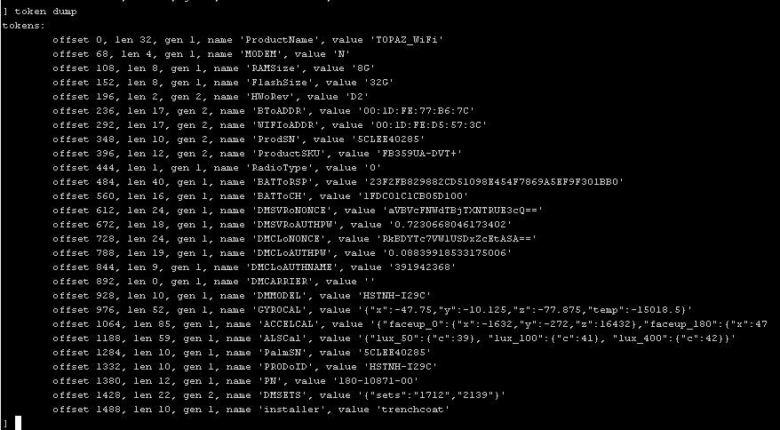

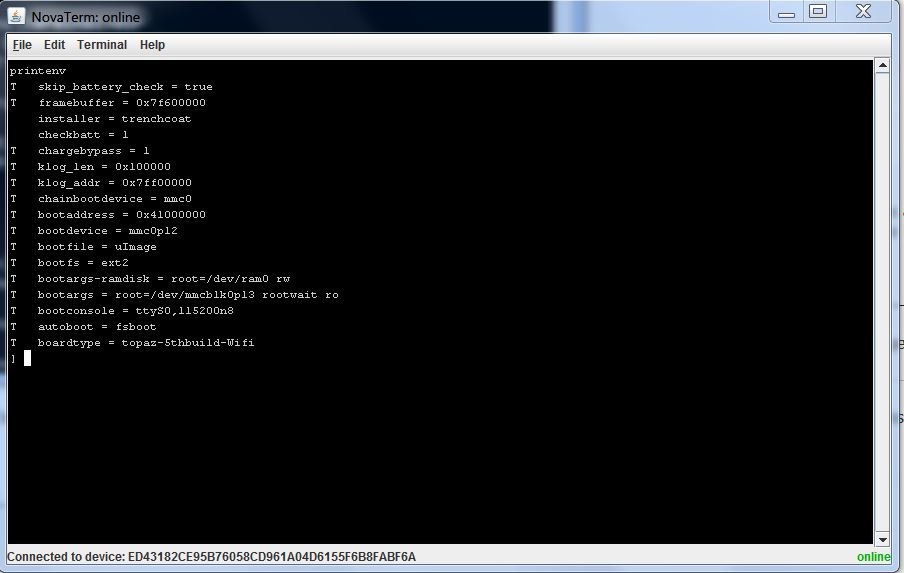

Hallo Mario,
das ist schon seltsam mit den Schiebern! Vielleicht hast du sie noch nicht entdeckt (rechts von der Lautstärketaste, sieht aus wie eine Abdeckung. Wenn man drauf drückt kommt das Teil raus).

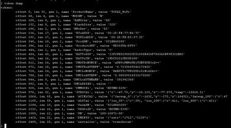

Ich habe mal das mit printenv gemacht und dann noch token dump.
Vielleicht kannst du daraus etwas entnehmen. Für mich sind das böhmische Dörfer:winki:

Hallo Karl Heinz,
Asche auf mein Haupt, meine TP's haben diese Plastikschieber auch :blushing: Hab ich wirklich noch nie gesehen, hab aber auch jeweils ne Hülle drum herum. Bei mir sind übrigens beide bedruckt, aber so winzig, dass ich nix erkennen kann.
Ansonsten sind das auch für mich zunächst mal "böhmische Dörfer". Ich wollte aber mal sehen, ob es weitere Unterschiede gibt. Und wie erwartet unterscheidet sich die Var "boardtype" - "topaz-wifi-pvt" bei mir und "topaz-5thbuild- Wifi" bei dir. Und das Kommando "token dump" kennt mein bootie gar nicht.
