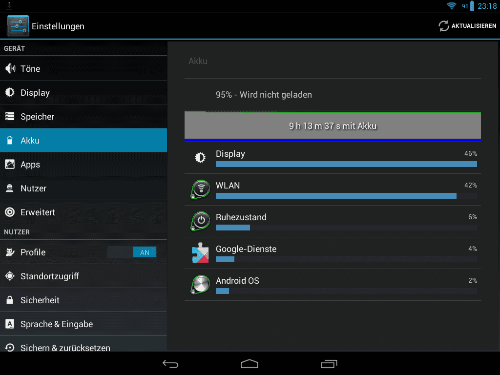

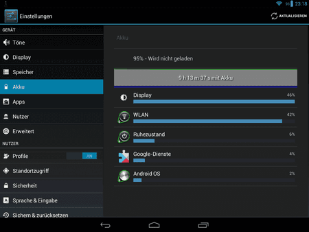

Das Akkuproblem ist leider noch nicht beseitigt, wenn ich es richtig verstanden habe.
Also ich hab kein Akku Pproblem, jedenfalls nicht im Standby. Unter Nutzung muss es sich erst noch zeigen, hatte aber gestern und vorgestern nicht dein Eindruck als ob der Akku bei Benutzung schneller runtergeht als mit CM10.
