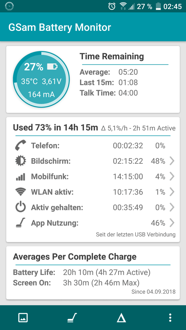

Hier mal ein Screenshot von meinem Akkuverlauf. Also meiner Meinung nach ziemlich schlechte Werte. Das ist schon seit längerem so.
