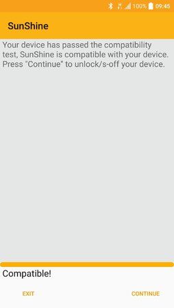

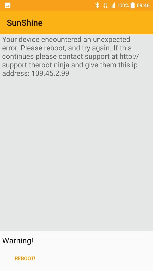

Leider will bei mir S-Off nicht so recht laufen... Ich bestehe alle Tests und der lizenzcode wird erfolgreich generiert, Aber beim letzten Schritt bricht der Vorgang ab. Kann dann sooft rebooten und neuinstallieren wie ich mag.
Hat noch jemand eine Idee bevor ich den Support versuche zu kontaktieren?

hast du dein Gerät auf Werkseinstellung zurückgesetzt und es nochmal probiert?
MfG
starbase64

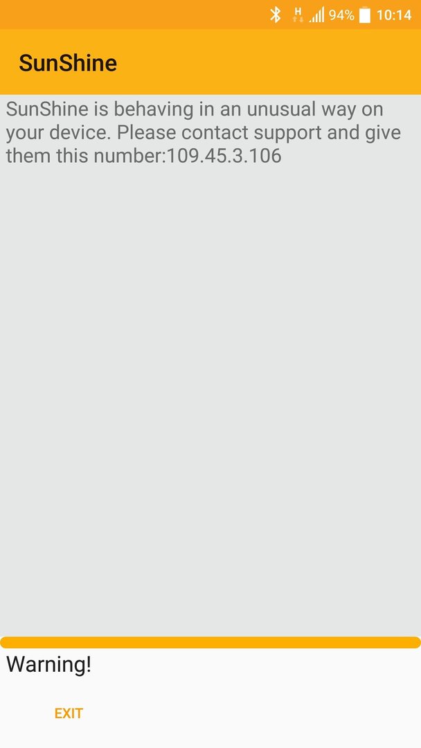

Hab ich jetzt noch nicht versucht. Der Support meinte ich brauche mehr RAM. War aber ein immer alles frei was man eben so mach einem Neustart frei hat. Jetzt bekomme ich leider immer die gleiche Fehlermeldung. Muss jetzt wohl 2-3h warten und dann soll ich es erneut versuchen.

Ich kann dir nur raten es mit einem Werksreset zu probieren (und root natürlich)
Weißt du voran Sunshine merkt das ich die Lizenz schon gekauft hab? Hab irgendwie bedenken, das die nach dem Reset weg ist^^
Die Seriennummer deines Geräts wird übermittelt, damit du es nur auf diesem Gerät nutzen kannst.

Hab jetzt mal alles auf Werkeinstellung gesetzt, der Support meint aber: <@beaups> your device isn't able to remount system for some reason..
jetzt werden mir die Kosten erstattet :/
Hab ich wohl was gewonnen :D
[12:44] <@beaups> you can try again on a custom rom if/when those exists
[12:44] <@beaups> it seems like its just like m9, some rare stock roms have this weird issue
[12:44] <@beaups> phh superuser causes it
[12:44] <@beaups> but you're the first i've seen with it on supersu
Edit:
Ich konnte es lösen indem ich eine Alternive Rom installiert habe. In dem Fall Leedroid. Von dort konnte ich mit SunShine S-off'en.
