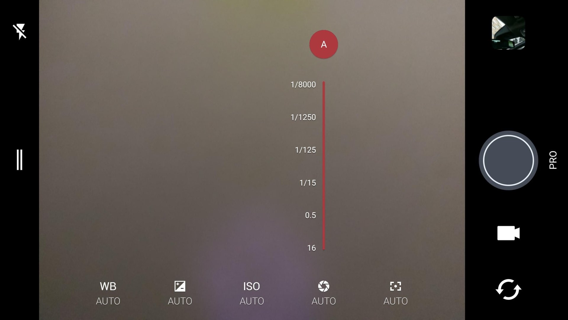

laut Gerüchten ist ein Kamera update mit 16 Sekunden Belichtungszeit auf den Weg.

Die Camera FV 5 hab ich auf meinem Tablet und kann bis 60 Sekunden Belichtingszeit einstellen.
Auf dem M9 waren auch 60 Sekunden und auf dem HTC 10 war die Belichtungszeiteinstelloption erst gar nicht da. Hab die auf dem 10ner im Moment auch nicht installiert. Vielleicht geht es jetzt durch das neue Update.
Gerade mal die FV 5 installiert. Es werden 7 Sekunden angezeigt, wenn ich den Belichtingsregler ganz nach unten schiebe. Zumindest geht das jetzt beim 10ner.
