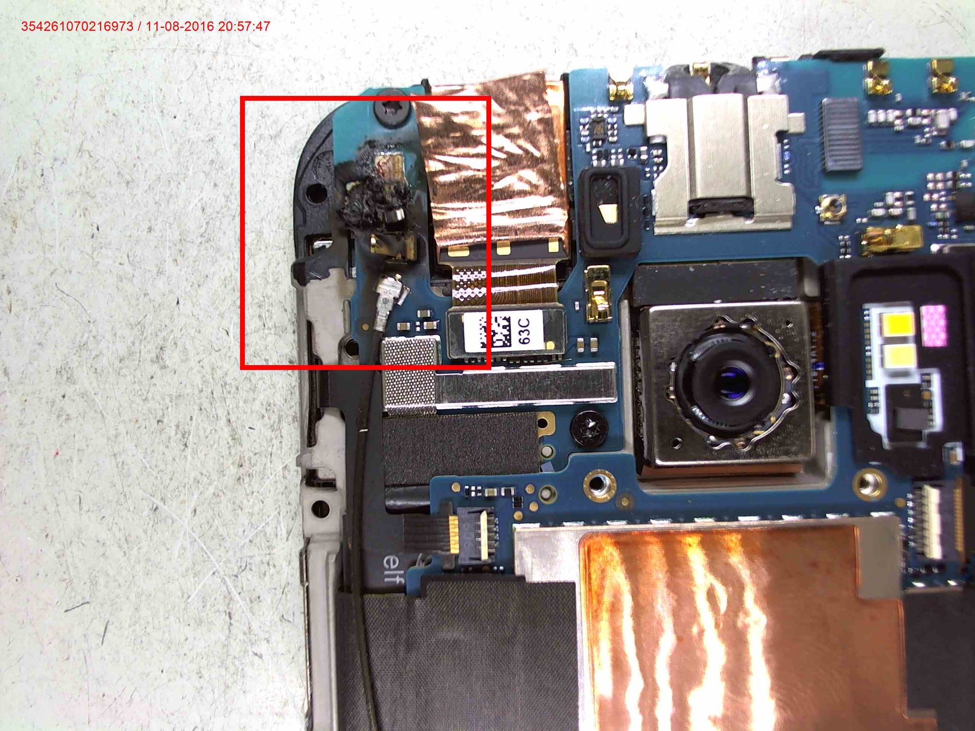

Das ist das Bild:
attwebfile.ashx
Da ist doch eindeutig etwas "durchgebrannt", oder?

Sorry, anbei das Bild.
Ich wüste halt wirklich nicht, wann da auch nur etwas Wasser rangekommen sein soll.
Außerdem gab es ja die vollkommen abnormale Hitzeentwicklung in ca. der Stunde vor dem "Durchbrennen".
Wie soll da Wasser rein gekommen sein? Für mich sieht es auch sehr verschmort aus.

Aber ich will auch nicht ausschließen das der Kurzschluss, der zum "Brand" geführt hat durch Feuchtigkeit ausgelöst wurde. Auf dem Bild selbst erkennt man ja nicht sooo viel außer dem einem schwarzen Haufen

Ist da am Rechten Bildrand, bei den Blitz-Leds nicht so ein Feuchtigkeitsindikator, der sich rosa verfärbt bei Feuchtigkeit?
Sieht ein bisschen so aus, habe aber noch kein HTC10 von innen gesehen...
Reaktionen: Should_I_Be_Here
Da den Indikator setzen ist schon eine Blöde stelle. Da zwischen Gehäuse und Blitz schnell mal Feuchtigkeit eintreten kann. Auch wenn es nur im Bad liegt beim Duschen oder Baden.
Also ich meine, dass der Indikator nicht angeschlagen hat. Bei Kontakt mit feuchtigkeit verschwinden die Kreuze normal.
