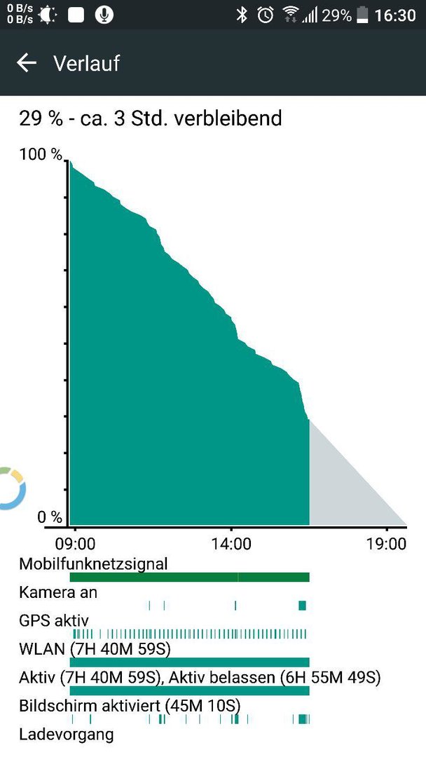

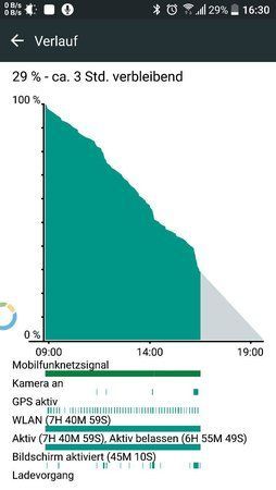

Bei mir sieht das so aus... bei 46Minuten DOT...
edit: Wenn ich bei anderen sehe das bei 25% Restladung noch 14 Stunden Restlaufzeit angezeigt werden,
glaube ich die haben das Handy die ganze Zeit im extremen Energiesparmodus.
Ich benutze das 10er genau wie das M9 und da hatte ich keine Probleme.
HTC wird hier stark nachbessern müssen.
Das M9 hat ja einen kleineren Akku und das habe ich genauso behandelt wie das 10er,
aber beim M9 hatte ich nie Probleme durch den Tag zu kommen.
Beim 10er kann ich quasi zuschauen wie der Akku sich entleert.

Geht dein 10ner überhaupt in den schlafmodus starbase? In deinem Screenshot ist es ja dauerhaft aktiv. Kein Wunder das du nicht auf die selben Laufzeiten wie andere kommst. Irgendwas scheint dein 10ner im hintergrund zu belasten.
Wie soll dein Akku halten wenn es permanent wach ist?
Am besten mit BBS nach dem Übeltäter suchen.

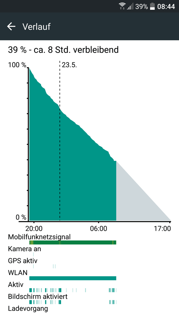

Irgend etwas hat nun auch letzte Nacht meinen Akku mächtig in Anspruch genommen. Über Nacht über 30 % Verbrauch. Normal liegt der Verbrauch bei meinem Handy Nachts bei 4 %.
Erste Mal, dass mir das nun aufgefallen ist. War vorher noch nicht.

Welche Apps hast nachinstalliert? Ist es gerootet?
Handy ist nicht gerootet. Irgendwelche neuen Apps habe ich in den letzten Tagen nicht installiert, eher welche gelöscht. Vielleicht war das der Fehler :)
Habe das Handy heute morgen nun mal neu gestartet und werde das zunächst mal im Auge behalten.
Vielleicht liegt's am schlechten WLAN-Empfang, den ich im Schlafzimmer habe. Kommende Nacht werde ich WLAN mal abschalten.

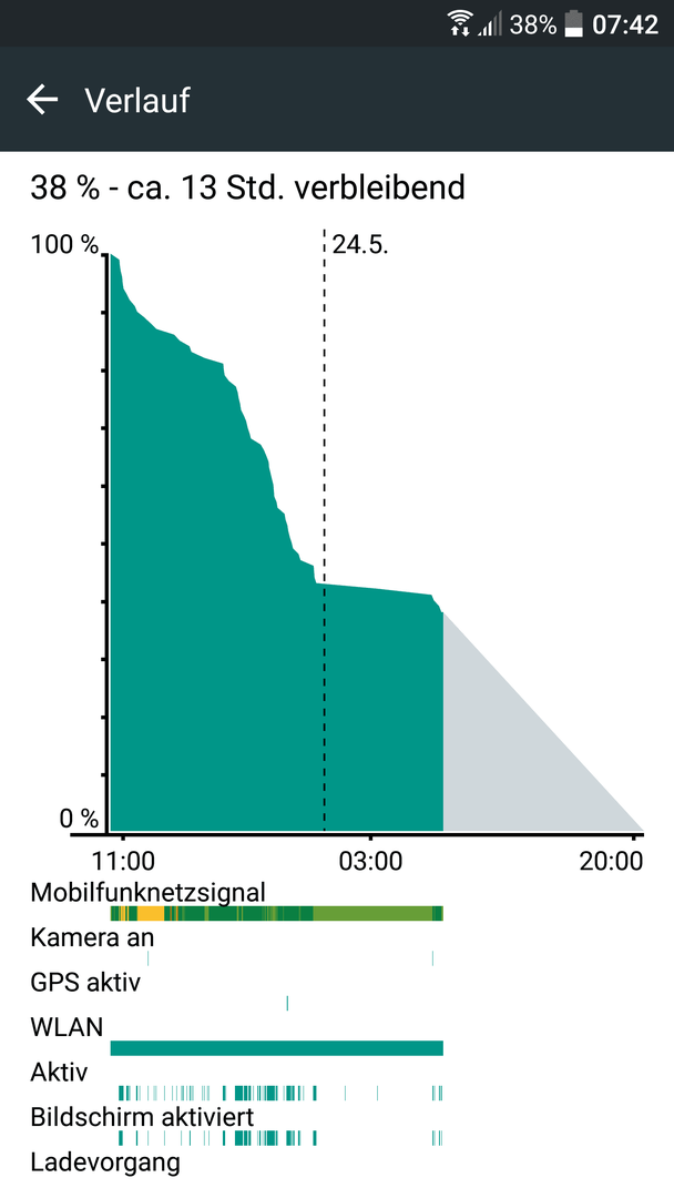

Letzte Nacht sah das nun wieder gut aus mit dem Verbrauch.
WLAN hatte ich nun mal aus.
