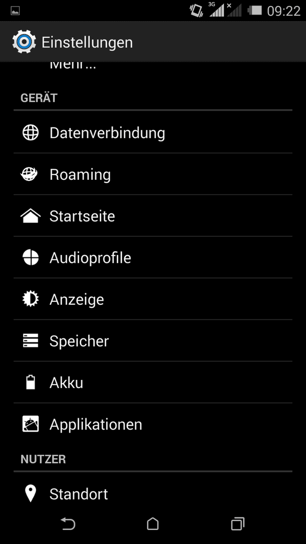

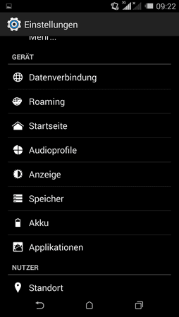

Hmm ja, den Punkt "Power" gibt es bei mir nicht - nur "Akku" und da sind nur Akkustatistiken :/
Öh das sieht aber nicht aus, als würde da ne Orginale HTC Firmware drauf sein.:huh:

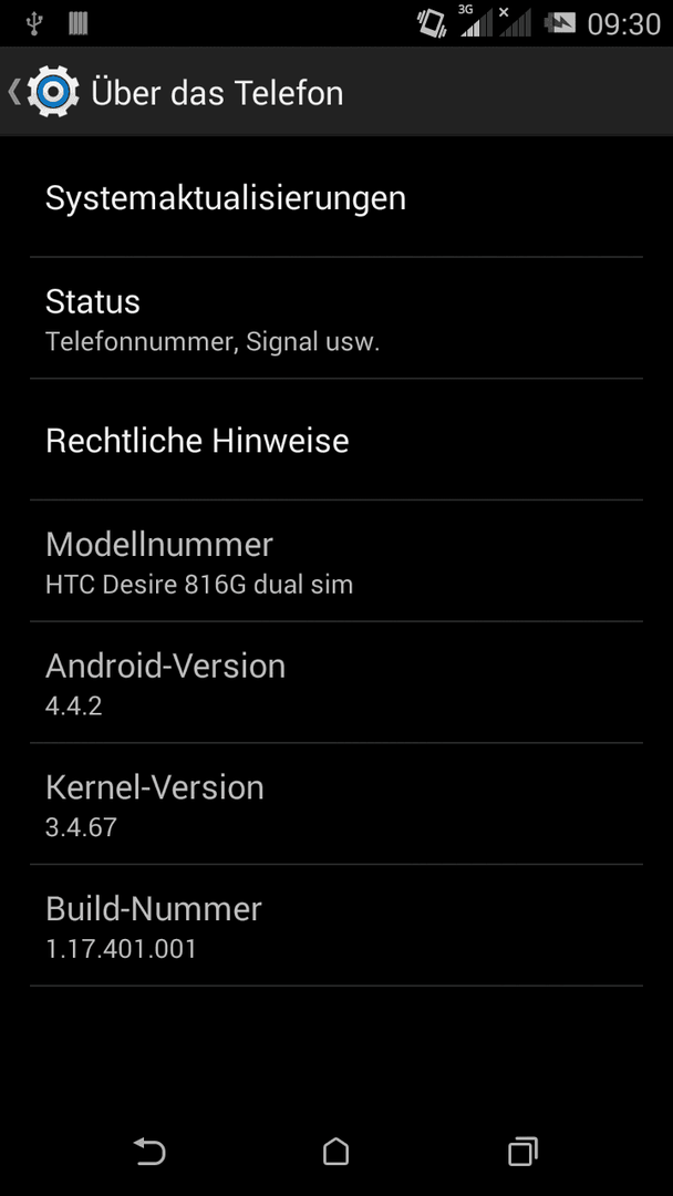

Mach doch mal einen Screenshot, aus dem Bereich über mein Telefon wo Build und Kernel und Modell steht.
Bitte
Komisch das sieht normal aus, aber mich wundert das es auf Screenshot 1 ausieht als wäre ne Custom Rom drauf.
Da bin ich ehrlich gesagt, jetzt überfragt weil nach HTC Firmware sieht das nicht aus.
PS Welche Sense Version läuft da den drauf ?
Ja, du hast Recht es sieht aus, wie das Menü bei CM - da gibt es diesen Punkt auch nicht ...
Hast du eine Idee wie ich weiter machen könnte? Ich habe gestern (vor dem Post) schon Stunden verbracht.
Genau so sieht das aus. Woher hast du das Gerät ? Nicht das es sich da um eine Fälschung handelt.
Kein Orginal Rom, auch kein Hboot das gehört ja zu HTC Rom. Wenn da irgendwas drauf läuft, dann ist da auch nur ein Recovery drauf.
Von SATURN :D ... Fälschung ist es damit sicher keine.
Finde das ROM eigentlich garnicht schlecht, weil auch das mit Dual-SIM bestens funktioniert. Brauche nur irgendwie Root für meine Apps ... die Frage ist, ob ich das irgendwie ohne HBOOT hinbekomme.
