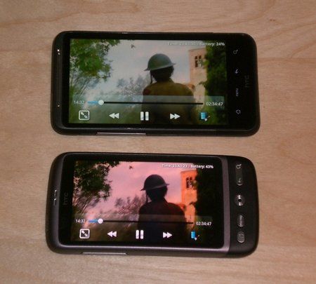

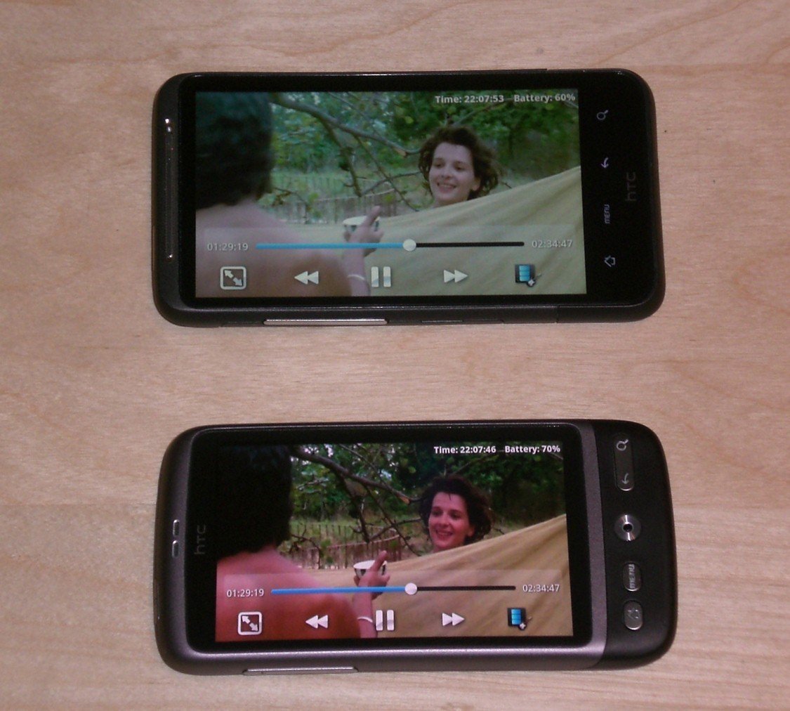

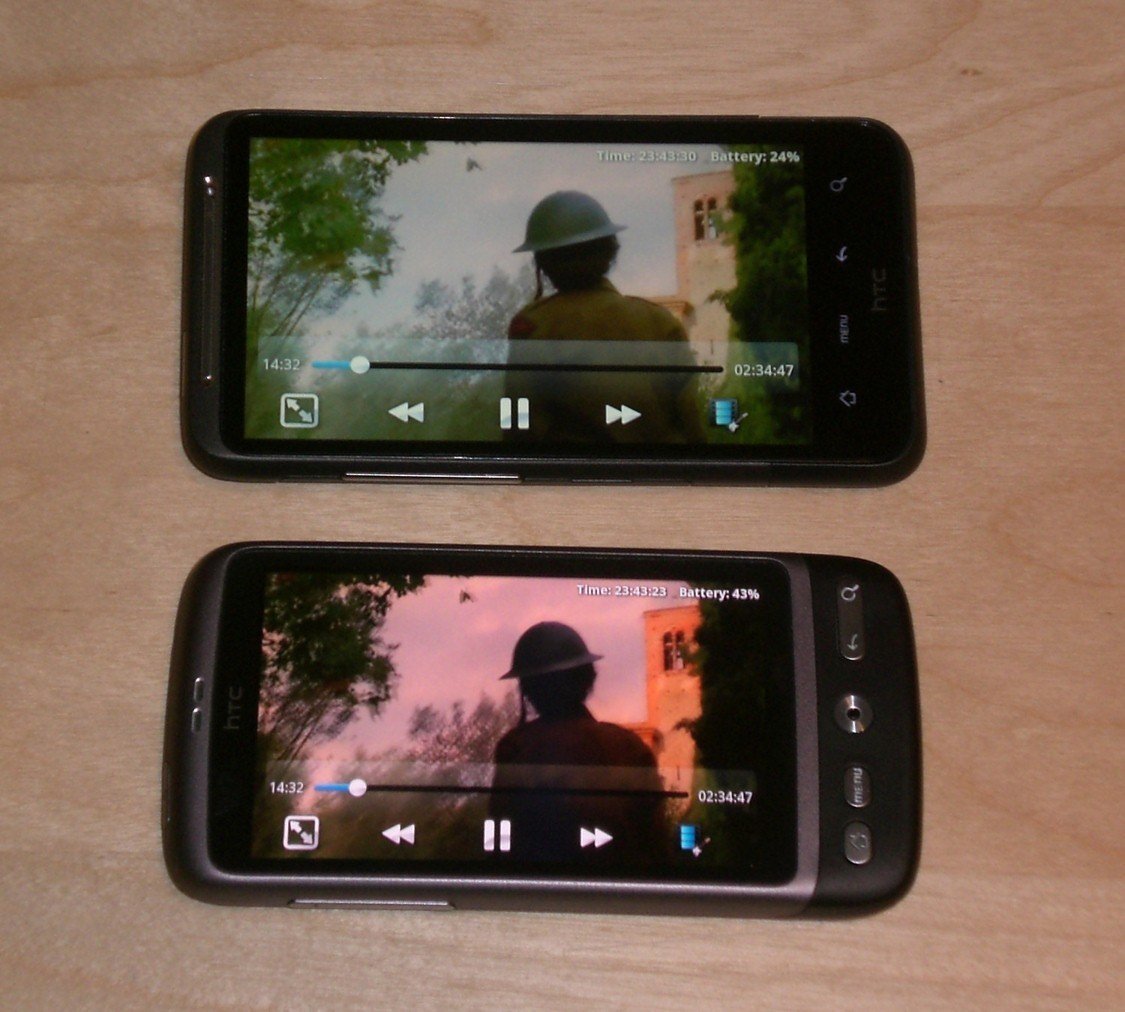

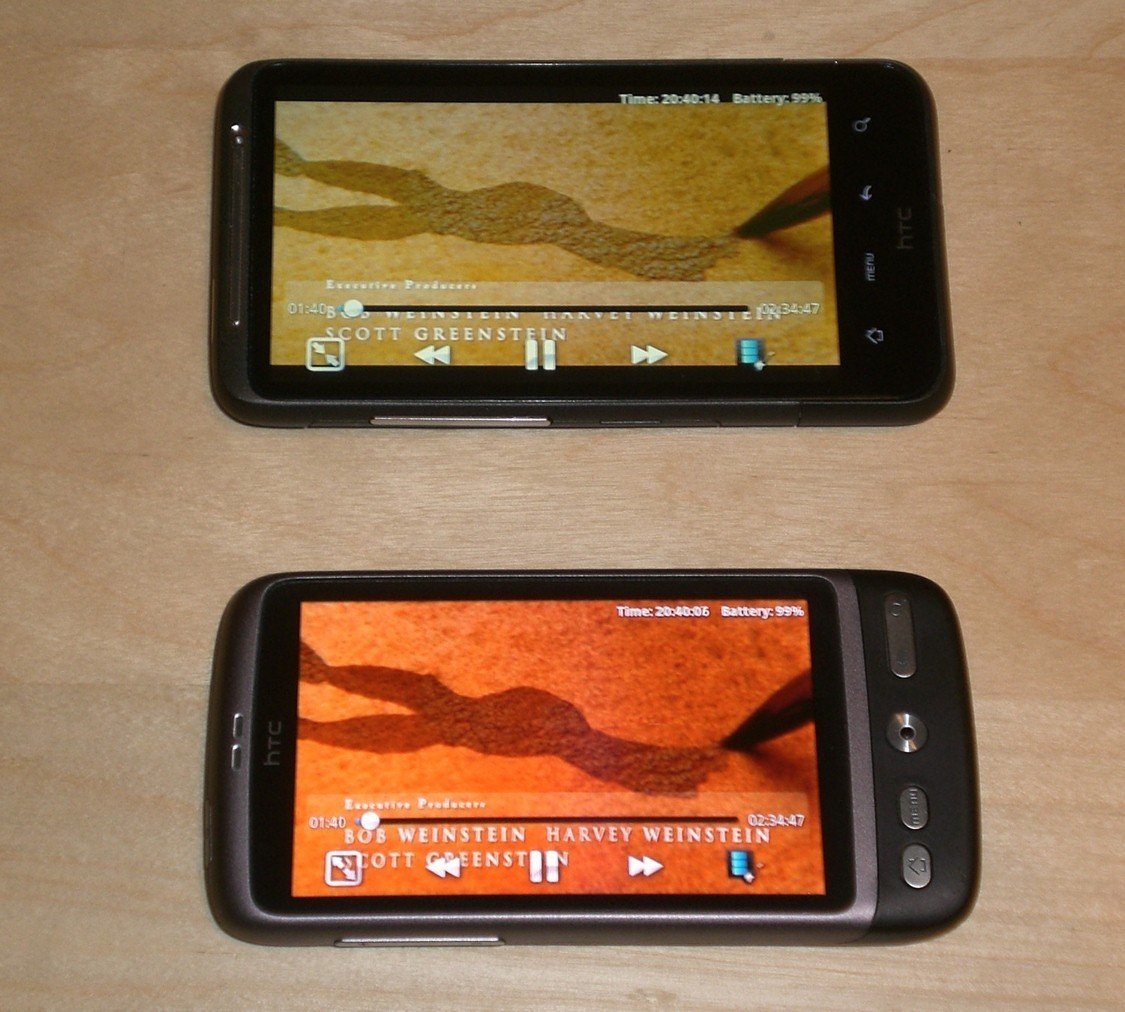

Noch ein paar Bilder vom Test:

Danke auch von mir für den gut dokumentierten Test. Wie einige vor mir glaube auch ich, daß das Display hier ausschlaggebend sein dürfte.
Am meisten beeindruckt mich an dem Test übrigens der gewaltige Unterschied in der Farbwiedergabe. Das DHD scheint da deutlich neutraler zu sein. Mir gefällt das gut.
Black38 schrieb:
Aber bis vorhin wusste ich nicht, dass die ganzen Anwendungen offen bleiben. Jetzt weiß ich, wie ich diese schließen kann. Vielleicht lag es daran.
Wie bereits von anderen Lesern erwähnt war mein Test rein auf die Filmwiedergabe bezogen. Ich bin kein Verfechter von Task Killern und rate auch immer davon ab, und in meinem Fall wollte ich durch das "Abschalten" der Hintergrundanwendungen lediglich "Gleichstand" und ähnliche Bedingungen schaffen. In der Praxis sind neben dem Display vor allem UMTS, WLAN, GPS und sync. Dienste die Akkukiller. Von dem her ist dein Akkuverhalten also ganz normal, und ein Taskkiller wird nicht so viel bringen. Vielleicht bringt es sogar Nachteile, wenn ein Taskmanager z.b. die Energiesparoptionen des DHDs killt...
Das liegt rein an der AMOLED vs. LCD Technik. Wobei ich aber sagen muss dass das Filmgucken am Desire definitiv angenehmer ist als am Desire HD. Auch meine Freundin hat bestätigt das die stärkeren Kontrastunterschiede Augenschonender sind als der eher bescheidene Kontrastunterschied des DHDs...
Die Farbwiedergabe anhand eines Fotos zu beurteilen geht leider nicht, außer der Fotograf versteht sein Handwerk wirklich gut und dokumentiert sein Vorgehen bzgl. Weißabgleich. Nur dann kann das ein Betrachter, der mit den Informationen umgehen kann, auch nur einigermaßen beuteilen...
(Siehe z.B. mein Beitrag hier wo Leute versucht haben anhand eines Fotos die Farbe des DesireHD zu beurteilen)
mußik
Guter Test. Zeit- und Arbeitsaufwand sollten auf jeden Fall honoriert werden.
Ergebniss sind zwar wie erwartet und sicherlich keine Überraschung, aber jetzt kann die Vermutung auch empirisch unterlegt werden.
Weißabgleich? Das ist das mit der Sonne und der Glühlampe, oder? Schon klar was du meinst, aber wenn nunmal 2 Geräte auf dem gleichen Foto mit zwangsweise gleichem Weißabgleich zu sehen sind dann kann man den Unterschied sehr wohl erkennen und auch beurteilen.
Aber ich glaube hier geht es primär um den Akku und nicht um die Diskussion zu meiner Bemerkung aufgrund der Foto-Dokumentation von tronixs Test.
Gestattet mir noch einen kurzen Kommentar dazu:
Nein, auch wenn die beiden Geräte nebeneinander liegen und der Weißabgleich derselbe ist, kannst du das nicht beurteilen.
Du weißt nämlich nicht, nach welchem Display oder nach was sich die Kamera beim "Weißabgleich raten" gerichtet hat. Wurde für das DesireHD ein korrekter Weißabgleich ausgeführt, erscheint das Desire farbverfälscht. Hätte die Kamera den Weißabgleich nach dem Desire gemacht, sähe das DesireHD falsch aus... man kann nur erkennen, dass es einen recht großen Unterschied zwischen beiden Bildschirmen geben muss.
