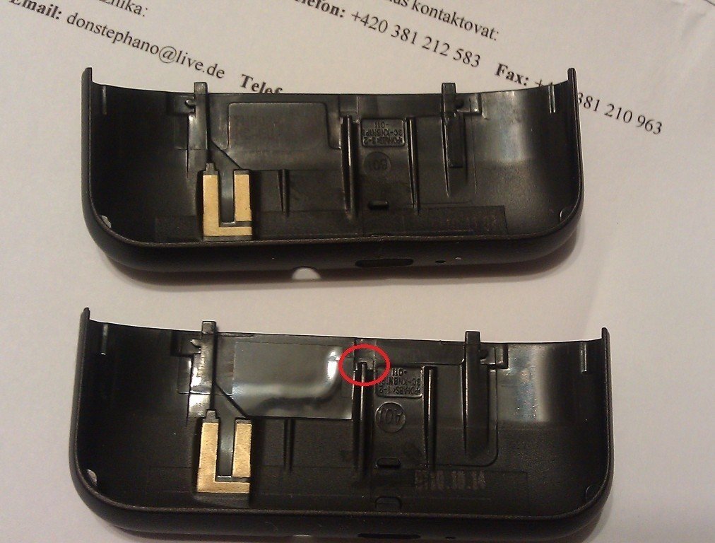

donstephano schrieb:
JA^^ Das neue Cover ist da!!!!
Ich war mal so frei und habe an einem deiner Bild die von mir erwähnte Nase markiert, ich hoffe das ist ok...

War bei mir genau das selbe, nur nachdem ich den Deckel einmal "falsch" drauf hatte und das Cover so Abstand, war es nicht mehr möglich es in der Mitte einrasten zu lassen ohne die Nase im Deckel wieder rauszubiegen. Hab sie dir mal in diesem Bild markiert, wäre ein Versuch wert, bevor du Tage lang auf ein neues Cover wartest... Das der Deckel an einer Seite nicht komplett bündig mit dem Gehäuse ist, ist ja leider bekannt (zumindest bei den aktuellen Geräten). Allerdings ist es bei meinem z.B. bei weitem nicht so extrem...

Ok klar, wenn der Deckel wirklich so verbogen ist, dann hilft auch die beste "Nase" nichts mehr :smile:. Aber vielleicht hilft es ja dem ein oder anderem, bei dem der Deckel auch absteht, es geht nämlich relativ leicht, das man den Deckel zumacht und die Nase nicht einrastet... Merkt man auch realitv leicht, denn dann gibt der Deckel deutlich nach wenn man drauf drückt (weil man dann auf die Rastung im Handy drückt und die natürlich nach gibt). Das ist nicht mehr der Fall wenn er richtig eingerastet ist...

Danke für den Tip mit der Nase in der Mitte. Man kann die kaum sehen wenn sie nach unten gedrückt ist. Konnte mit einem flachen Messer wieder waagrecht ausgerichtet werden und nun sitzt der Deckel in der Mitte wieder perfekt ;)
bitte schön, so habe ich es dann auch gemacht :winki:

ich wollte damit sagen, nur weil einige vllt ihre nase abgebrochen haben, weil sie den deckel falsch aufgesetzt haben und diese nicht mehr vorhanden ist muss es nicht sein, dass es von anfang an so war und somit ein produktionsfehler ist.
ich habe beim ersten aufsetzen auch die nase in der mitte nicht beachtet und somit stand der akku deckel in der mitte nach oben ab. hätte ich einmal rauf gedrückt wäre mir die nase bestimmt auch abgebrochen oder verbogen.
diese nase ist auch noch extrem klein, weshalb es schon passiern kann, dass diese dabei abbricht.
verstehst du jetzt, was ich meine?
vllt ist die einfach durch das falsche schließen des akkudeckels gekommen und muss kein produktionsfehler sein :winki:
Genau, das ist mit Sicherheit so gewollt, dass man die leicht abbrechen kann. Spaß beiseite, das ist ein eindeutiger Konstruktionsfehler. Man muss davon ausgehen, daß auch Leute das Telefon kaufen, die nicht so feinfühlig sind.
