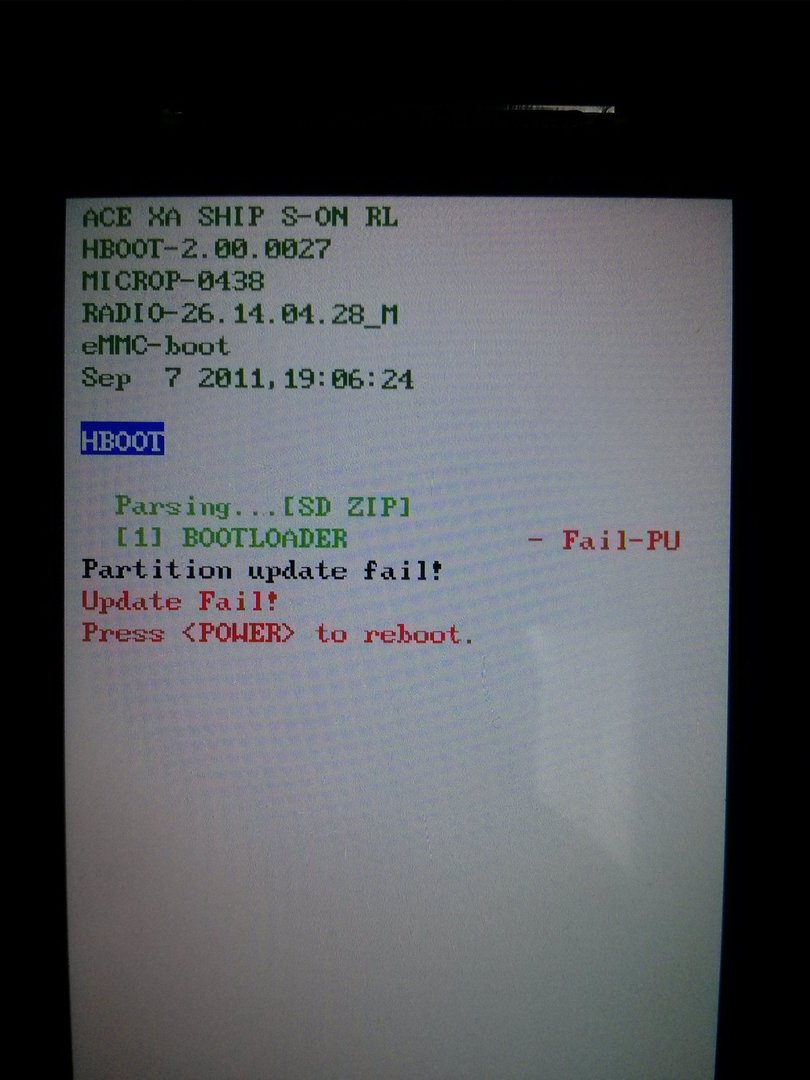

Ich habe auch ein schlechtes Gefühl... Hab versucht über SD zu updaten, folgendes Resultat:
Also entweder du hast dir mit irgendeiner Aktion die Partitionierung deines Handys zerstört oder, wie so viele Flash-Speicher in den letzten Monaten, hat auch deiner inzwischen den Geist aufgegeben.
Jedenfalls, kommst du am Einschicken sowieso nicht vorbei. Dieser Zustand ist definitiv nicht selbst reparabel. Schon alleine, da die EFS-Daten wohl hinüber sind (siehe Serial).
Ob sich das kostenmäßig noch lohnt, wage ich zu bezweifeln...
