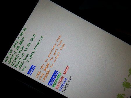

Hey Leute,
ich bin so ziemlich ratlos, da dies mein erstes Smartphone ist und ich solch ein Problem zuvor nie gehabt habe.
Mein Desire HD lief bis gestern mehr oder weniger einwandfrei, doch jetzt komme ich lediglich ins Bootmenü. Mein Akku war leer und mein Handy dementsprechend dann aus. Habe es angeschlossen und eingeschaltet, doch ist das Handy dann währenddessen ausgegangen. Nun komme ich nur ins Bootmenü.
ACE XA SHIP S-ON RL
HBOOT-2.00.0027
MICROP-0438
RADIO 0-26.14.04.28_M
eMMC-boot
Sep 7 2001, 10:06:24
Hier drunter sind die Auswahlmöglichkeiten. Wenn ich auf BOOTLOADER, RECOVERY, FACTORY RESET oder FASTBOOT klicke, komme ich nicht weiter. Lediglich ins jeweils andere Menü.
Habe auch keine Rootversuche angestellt oder ähnliches. Was spielt es für eine Rolle, ob SD- und Sim-Karte eingesteckt sind? Habe beide entfernt.
Ich hoffe, jemand hat eine Idee. Danke schonmal:).

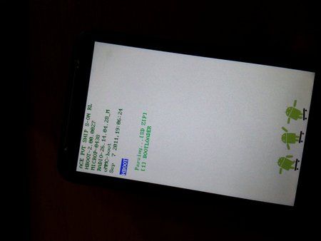

@Phiber
Das Bild wollte ich dir noch zeigen.
Doch hinüber, gell?
Und Danke für deine Geduld ;)

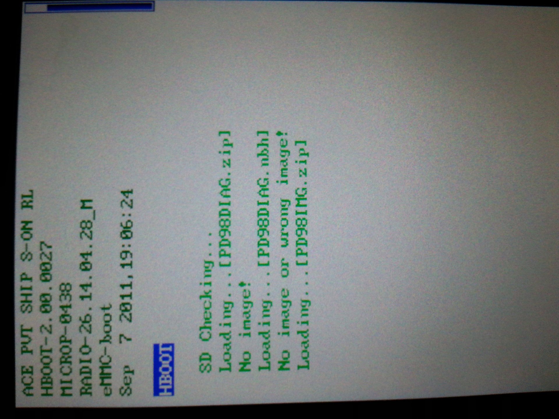

Habe eine andere MicroSD genommen (unter Windows formatiert und später noch mal über ein anderes Smartphone formatiert)
Datei auf die SD kopiert (ohne Dateinahmenzuendung / Dateiendung). Via Dateimanager umbenannt in .zip.
SD in das HTC Desire HD gepackt.
1. Bild: Checkt das ...
2. Bild: nachdem der orangefarbene Balken voll ist => Bild 3
Keine Steuerung möglich. Alles so wie bisher gehabt (Problem).
Edit: Bilder überabeitet

Klappt nicht. Kommt sofort das Bild aus Beitrag #9.
Nach dem Löschen der Datei -> weiterhin keine Steuerung über die VOL- & Power-Tasten möglich.
Dachte ich mir. Damit bleibt es bei der Beerdigung.

Kein Erfolg. Ich warte ein paar Sekunden im HBOOT Menü, dann checkt er das ganze, sodass ich nichteinmal lesen kann, was dort steht. Hab aber mal ein Video gemacht von dem Check, dann konnte ich lesen was dort steht:
SD Checking...
Loading...[PD98DIAG.zip]
No image!
Loading...[PD98DIAG.nbh]
No image or wrong image!
Loading...[PD98IMG.zip]
No image!
Loading...[PD98IMG.nbh]
