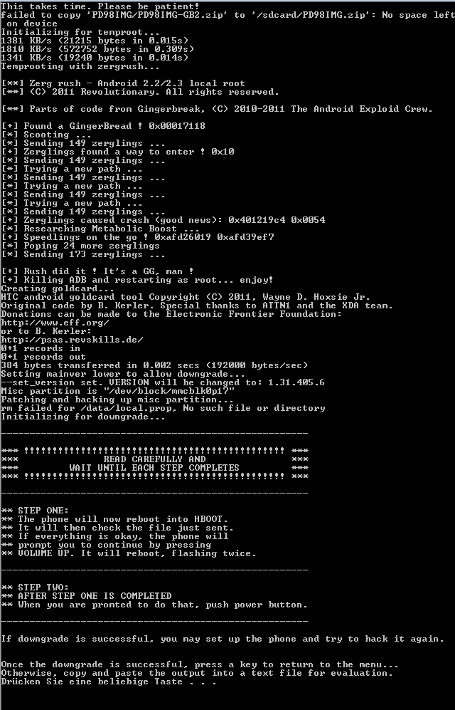

hi,ich habe hier ein desire hd welches ich gerne rooten würde um custom roms aufzuspielen leider kriege ich das mit keinem tool das angeboten wird hin es funktioniert nichts bitte um hilfe.

Muss ich das Teil erst downgraden oder wie?Bitte helft mir,das kann doch nicht so schwer sein.Ich habe wirklich alles Probiert.

das tool macht alles bis es in den hboot geht und dan findet es für den 2ten durchgang das gerät nicht mehr treiber sind instaliert

Den Downgrade scheint er noch nicht durchgeführt zu haben. Da war zwischendrin ein fehler.

erledigt,hatt endlich funktioniert,musste die SD Karte in Fat 32 formatieren.
