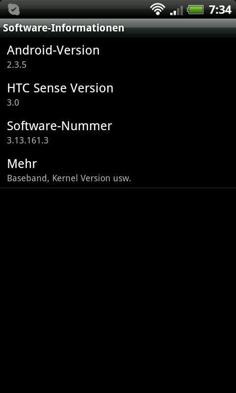

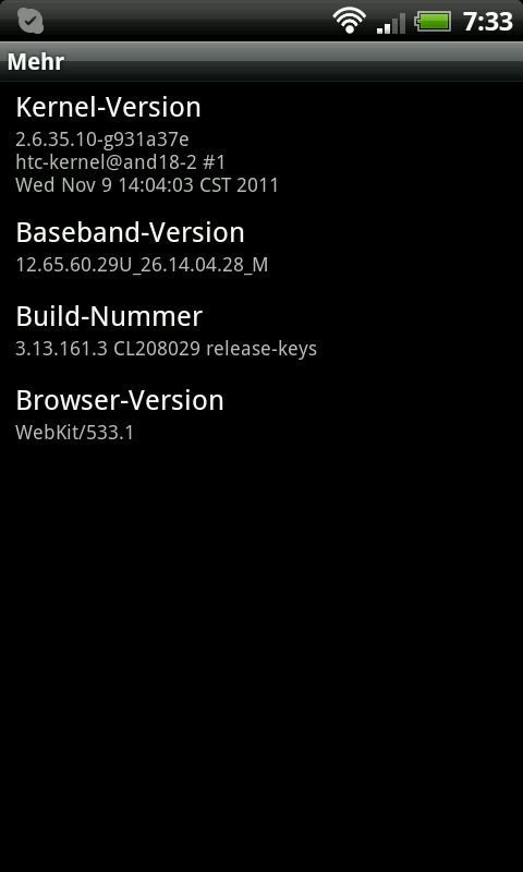

Hi, immer wenn scheinbar ein hoher Strom vom Akku gefordert wird stürzt das dhd ab. Beispiel: schlechter Empfang, bei der Netzsuche, beim fotografieren mit Blitz. Es ist ein dhd mit vodafon branding. Hab ich vielleicht irgendwie das falsche os drauf gemacht oder liegts am Akku, der eventuell keine Leistung mehr bringt?!

Ich glaube nicht, dass du mit Software was an deinem Problem daran ändern kannst. Und wenn doch, benutze AAHK (hier im Root-Unterforum unter Anleitungen gucken). Eher würde ich den Werksreset empfehlen, den du bei einem ROM-Wechsel ohnehin machen musst.

Also die Software ist OK, daran liegt es nicht. Mach mal nen Werksreset, tritt das dann immer noch auf, ist das ein Fall für die Werkstatt. Ein ROM-Wechsel bringt da erfahrungsgemäß wenig, denn das Galaxy S meiner Frau hat ähnliche Zicken, da hab ich schon alles versucht.

Aber vorsichtshalber hätte ich schon gerne mal irgendeine RUU für Vodafon-gebrandete DHDs...find aber keins
Hier zum Beispiel: https://www.android-hilfe.de/forum/...u-vodafone-ruus-bei-xda-sind-down.143213.html
Aber die 3.13er Version ist vermutlich zu neu um ne RUU zu finden. Wenn Du das mit nem anderen ROM versuchen willst, bleibt Dir wohl nur der Weg über AAHK oder Goldcard+Downgrade.
Wenn es auch ein custom ROM zum Testen tut, kannst Du auch mein PD98IMG.ZIP nehmen. Da dann die Version mit SHIP S-Off, da die mit ENG S-Off nicht mit dem 3.12er ROM (wo das 3.13er auch zugehört) funktioniert. Dann hast DU ein Recovery drauf, mit dem Du dann flashen kannst.
