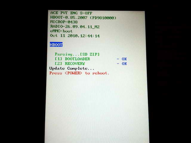

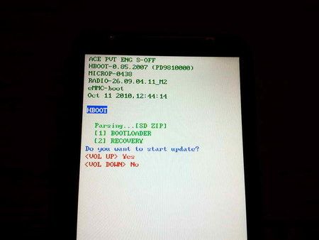

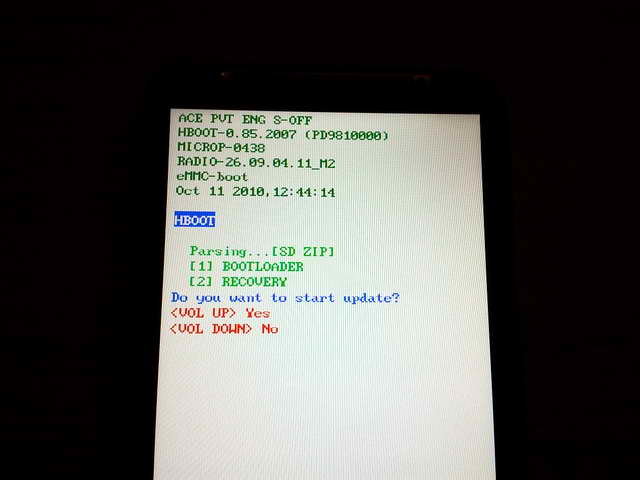

Da an mich die Frage herangetragen wurde, eine PD98IMG.ZIP zu bauen, die das Recovery flasht, habe ich mal schnell was gebastelt.
Im Anhang findet ihr eine PD98IMG.ZIP, die ihr wie gewohnt per Bootloader flashen könnt. Also LEISER beim Einschalten gedrückt halten und die Frage, ob er das flashen soll mit LAUTER beantworten. Ins Recovery kommt ihr dann wie gewohnt aus dem Bootloader heraus mit RECOVERY. Bedenkt, das ihr eventuell die SD-Card kurz rausnehmen müsst, da er euch sonst an der PD98IMG.ZIP nicht vorbeilässt.

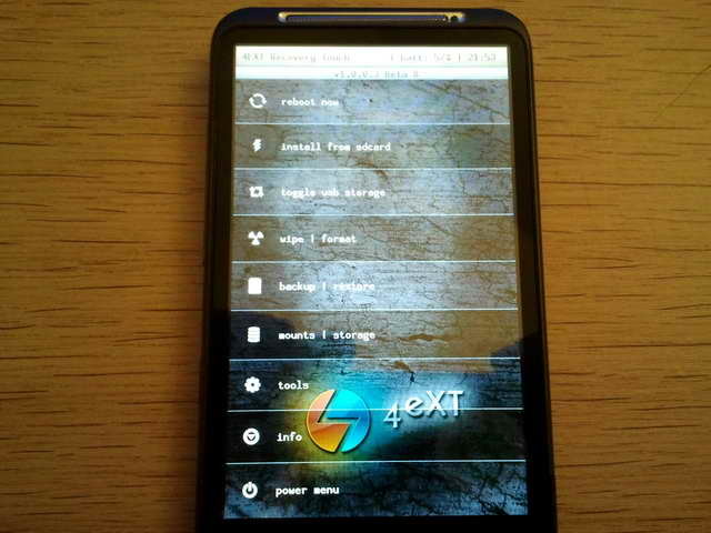

  2. 4EXT Recovery Touch 1.0.0.4 RC1 testing build: 37
Mit dem Archiv sollte man also leicht von SHIP S-Off auf ENG S-Off flashen und dabei noch ein Custom Rcovery einspielen können. Inzwischen haben schon 2 User ihr DHD damit wiederbelebt - scheint also mit SHIP S-off problemlos zu laufen. Die Installation selbst dauert so ungefähr 10 Sekunden. Mir ist schon klar das das keine Riesenleistung ist sowas zu bauen, aber bisher hat es wohl noch niemand gemacht.
