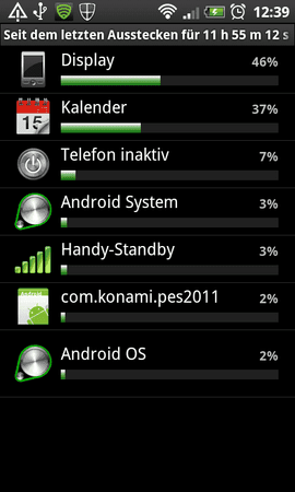

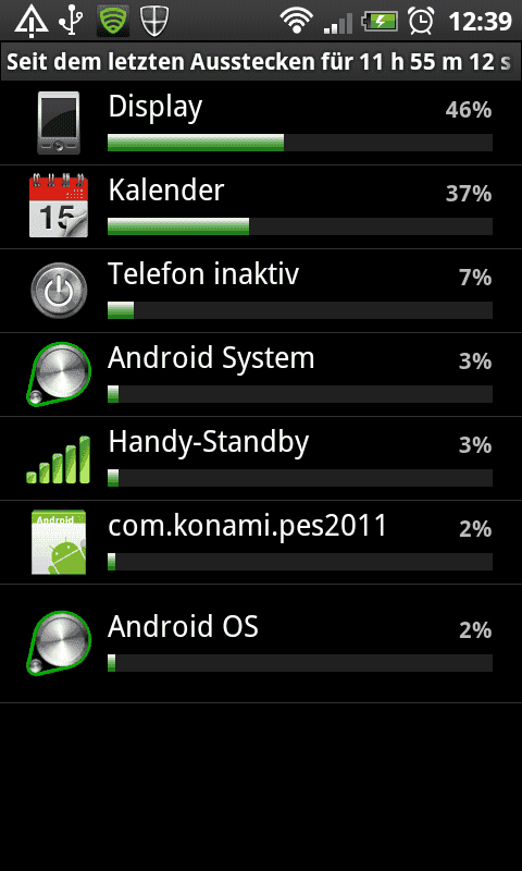

Unter akkuverbrauch wird nach dem Display mit 46% der Kalender mit 37% angezeigt. Wie kann das sein, wenn ich den Kalender NIE verwende?
Durch die Enthaltenden Pakete werde ich auch nicht schlauer!

IMHO ist der Balken bei "Android-System" deutlich zu hoch, der ist bei mir z.B. nur ganz minimal erkennbar... Da läuft noch etwas im Hintergrund, was kräftig am Akku saugt.
Wie kann ich herausfinden, was das genau ist? :confused2:
Bei so hohem Wert bei "Android-System" würde ich zuerst mal vermuten, daß du ein HTCSense.com-Konto hast, das synchronisiert wird? Dann zuerst weg damit, ist größenteils ein großer Akkufresser.
Ansonsten erst mal bei -> Einstellungen -> Telefon-Info -> Akku -> Akkuverbrauch schauen, ob da evtl. eine App oder ein Prozeß mit hohen Werten auffällt.

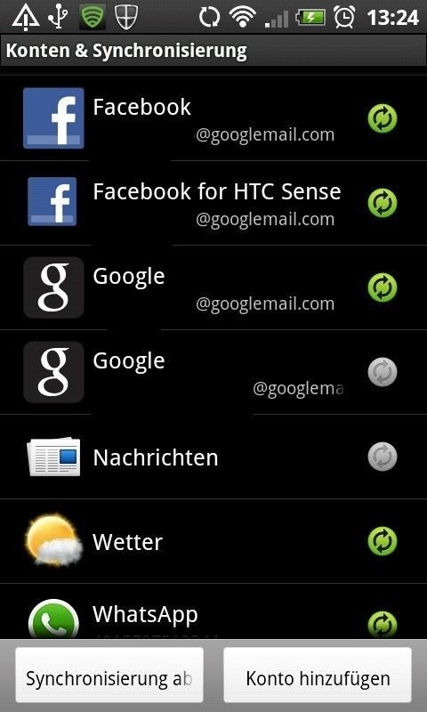

HTC-Sense Konto hab' ich nicht. Nur Facebook for HTC Sense ..
Die konten die ich hab seht ihr unten am Screenshot:
  • Facebook; synct Kontakte
  • FB for HTC Sense; synct Kontakte & Live Feed einmal am Tag
  • Google; synct kontakte & E-Mails, NICHT Kalender
  • Wetter; synct einmal am Tag
  • WhatsApp; synct Kontakte
Keine App, die besonders hoch ist. Nur Display - ist ja klar, und halt Kalender!?
37% saugt der Kalender obwohl ich den nicht benutze .. :thumbdn:
Schnellstart hatte ich noch aktiviert, aber ich wechsel eh ab und zu den Akku ..
Ich bin langsam echt ratlos.
Ich versteh' nicht, was das mit dem Kalender und Android System soll. (Siehe Screenshots im letzten Beitrag.)

Hab's mal neu gestartet & plötzlich Kalender nur noch mit 2% vertreten ..
Danach Akku raus & wieder an, und Kalender 3% ..
  1. Display 76%
  2. Android System 7%
  3. Android OS 7%
  4. com.htc.launcher 3%
  5. Kalender 3%
  6. Medien 2%
  7. Plugin Sample 2%
Ist das normal?

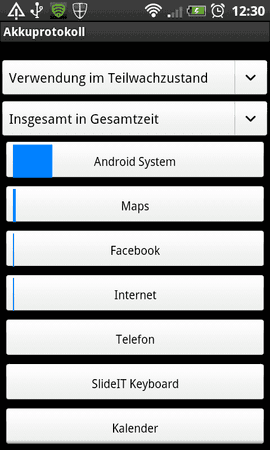

Bei Verwendung im Teilwachzustand hat wieder android System den größten Balken; danach Maps & dann FB ..
