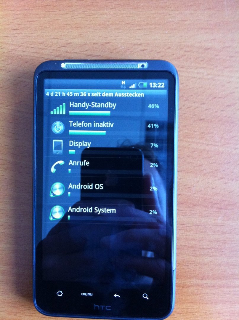

Wollte noch gesagt haben:
Gestern (also heute^^) hatte ich um 1 Uhr nachts noch 19 % Akkupower übrig.
Somit macht das DHD bei allen einstellungen gute 2 Tage mit. (Werktage)
p.s Hatte noch vergessen das Wlan dauerhaft an ist.

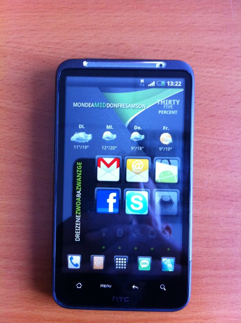

Ich glaube, das wird ein neuer Rekord :D
