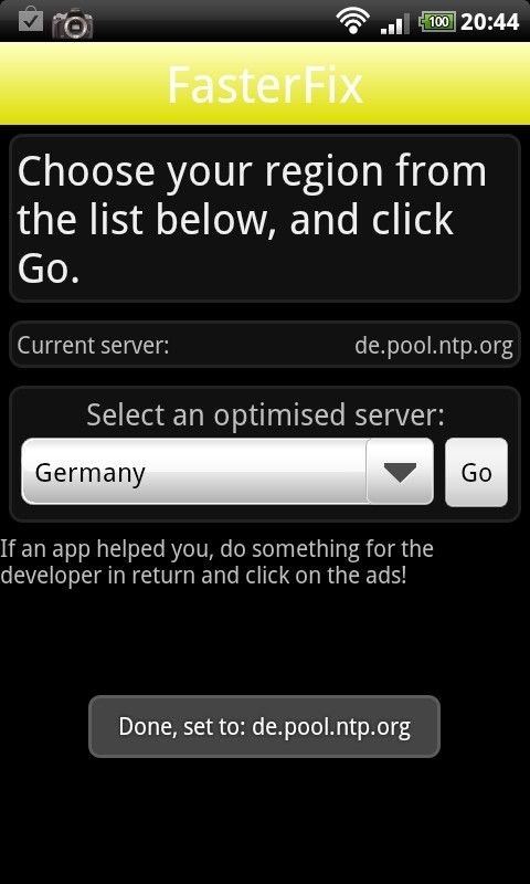

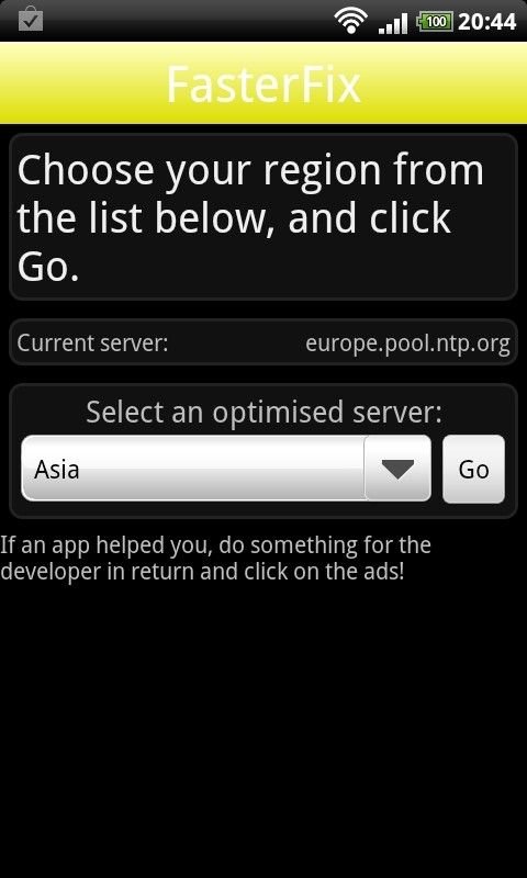

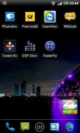

Update: So sieht das aus:

Er meint den NTP-Server Sleepy :flapper:
Verwirr' mich nicht komplett. Was hat denn NTP mit GPS zu tun?!
Du brauchst eine genaue Zeit zur Ortsbestimmung mit GPS?! Es müssen ja die Laufzeiten ermittelt werden zwischen Handy und Satelit und ausgerechnet werden. Und je genauer des ist, desto genauer kann dein Standort bestimmt werden. Also ist es gut möglichst die gleiche Zeit wie der Server bzw. Satelit zu haben. Ist ja A-GPS und nicht nur GPS
