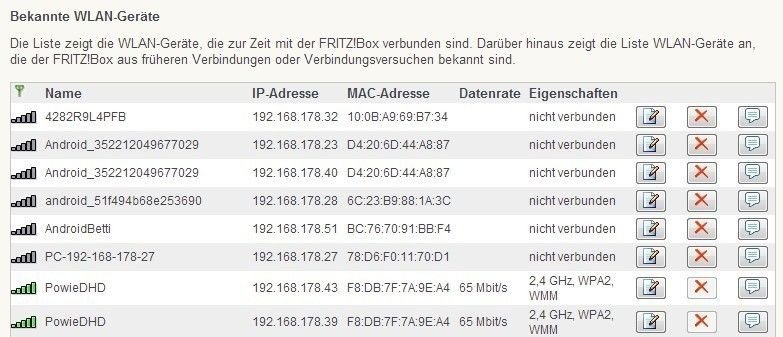

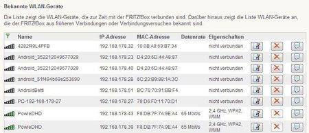

In den letzten Tagen ist mit meinem DHD etwas merkwürdiges passiert. Ich kann leider den Punkt nicht zurück verfolgen wann das war....
Mein DHD baut 2 WLAN Verbindungen auf. Dadurch funktionieren manche Apps nicht über WLAN, andere funktionieren hingegen problemlos.
Das DHD ist gerootet und ich habe aktuell ein 4.2 ROM drauf. Der Bug bleibt aber auch wenn ich auf ein Stock ROM oder CM wechsle.
Hatte jemand sowas schon einmal, wie kann ich mich auf Fehlersuche begeben?
Technisch dürfte das mit zwei gleichzeitigen WLAN-Client-Verbindungen vom DHD aus gar nicht funktionieren.
Wenn du ein Stock ROM probiert hast, sollte es eher nicht am DHD liegen. Ich würde erst einmal den Router verdächtigen. Solchen Listen traue ich nicht 100%ig.
Welche IP zeigt das DHD selbst denn an? An der solltest du dich orientieren. Ich weiß nicht, wie aufwändig du deinen Router konfiguriert hast, aber hast du den auch mal resettet?
Was passiert, wenn du vom Router aus die andere Verbindung löschst, die nicht im DHD angezeigt wird?
Ich habe das ganze wirklich erst durch Zufall auf der Fritz Box gesehen. Mein Handy hatte schon immer die .43 IP Adresse im Netz. Das das aber irgendwie an der FritzBox liegen sollte wollte mir nicht einleuchten. Beide IP Adressen waren wirklich per PING erreichbar....
Ich habe nicht länger herum getan und habe mich mal mit den Radios fürs DHD befasst und die letzte aktuelle Version geflasht. Das hat es behoben, jetzt ist nur noch eine Verbindung da und alles funktioniert wieder wie es gehört.
Guter Trick :)
Selbst wenn bei der FRITZ!Box das 5 GHz WLAN an wäre, das DHD kann nur 2.4 GHz und sowieso nur eine Verbindung. Ist sicher nur der DHCP der Box durcheinandergekommen.
Weise dem DHD in der Box mal ne feste IP zu, lösche die beiden vorhandenen Verbindungen und setze auch im DHD die WLAN-Verbindung von DHCP auf Statisch, dann sollte der Spuk vorbei sein :)
