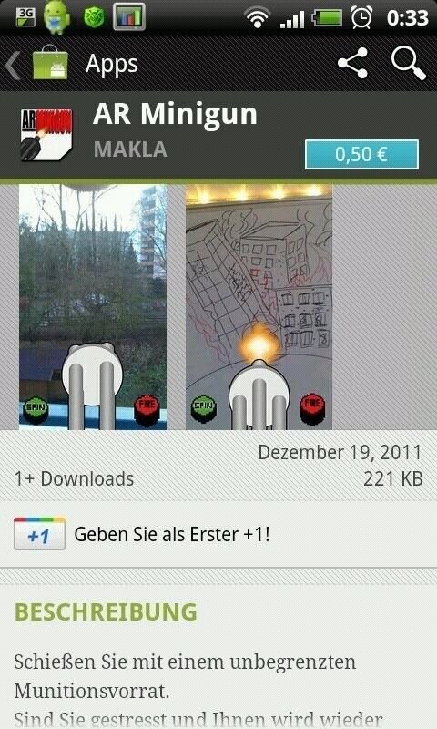

Hi, hab gestern das Update auf 2.3.5 installiert. Vorher hatte ich den neuen Market auch gar nicht bekommen, jetzt schon. Das Problem ist, dass ich die App die ich entwickelt habe nicht mehr finde.
Wenn ich sie über die Website suche und dann via Market-App öffne, steht da
"Ihr gerät ist nicht mit diesem artikel kompatibel"
Vorher habe ich sie ohne Probleme gefunden. Hab auch schon cache gelöscht, etc. und eben sogar n hard reset gemacht. Nichts geholfen.
Die App ist aber definitiv mit dem Desire HD kompatibel.
Da hier ja wohl alle Leute ein Desire HD auf 2.3.5 haben, könnt ihr ja mal gucken ob ihr die App via Market findet.
Sie heißt "AR Minigun"
2.3.5 kann ich nicht helfen, aber zumindest unter 2.3.7 ist sie zu finden. Sollte also wohl nicht allgemein am DHD liegen sondern evtl an 2.3.5 (keine Ahnung ob das in der Form überhaupt möglich ist, dass nur eine Version nicht geht...)
Also ich finde sie unter 2.3.5
Gesendet von meinem HTC Desire HD A9191 mit Tapatalk
Im alten Market konnte man einstellen, welche Einschränkungen für die angezeigten Apps gilt. Vielleicht ist diese fiese, überaus realistische Minigun ja schuld, dass du es mit irgendwelchen Jugendschutz-Einstellungen nicht siehst.
Ist im aktuellsten Market auch noch so:
