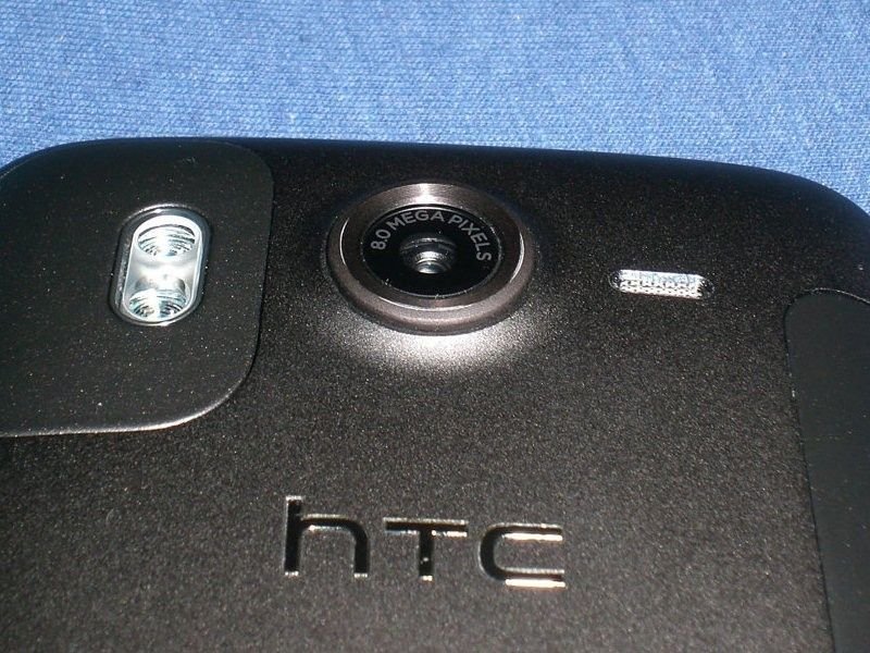

Zum thema: heute ist mir passiert, was ich seit dwm ersten tag geahnt habe - meine kameralinse hat einen sprung :(
wann es passiert ist weiß ich leider nicht, das handy war immer in einer raedon tasche in der hosentasche .. Ich geh von irgendeiner kante aus :(
Nun zur frage: kann ich die kameralinse austauschen lassen und wenn ja wieviel würde das wohl kosten?
Ich könnte mich echt grün und blau ärgern :(

hier noch ein bild bei dem man den bruch hoffentlich ansatzweise erkennen kann ..

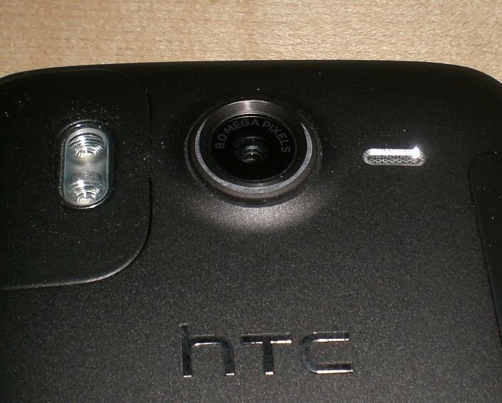

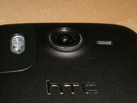

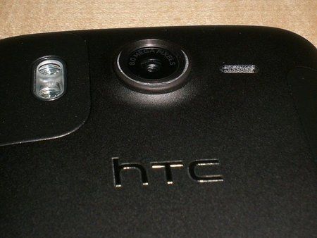

Ich hab auch das hier im Forum genannte "bewegende Linse" Problem. Und ich denke dadurch hat sich das abgeschürft. Immer wenn ich es auf den Bürotisch, Esstisch, Kommode etc. gelegt habe, hat es sich wohl bewegt und mit den Monaten immer weiter abgeschürft.
Hab das damals für den HTC Support dokumentiert, aber nach 2maligen anschreiben ohne Reaktion hab ich es dann gelassen. Von Oktober bis Dezember hatte ich das DHD ungeschützt in Verwendung, erst seit Dezember verwende ich die Otterbox.
Hier sieht man ganz klar den Verlauf:
- Erstes Foto ca. eine Woche nach Kauf
- Zweites Foto ca. einen Monat nach Kauf
- Drittes Foto als dann die Otterbox kam

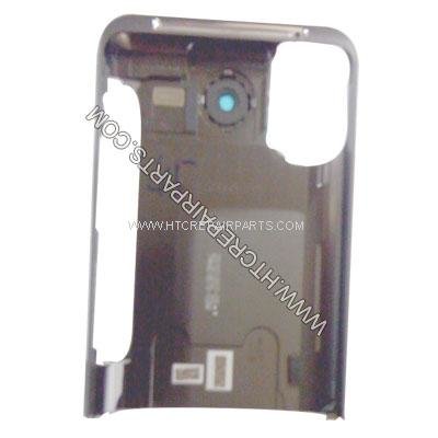

Nach längerer Recherche hab ich nur das hier gefunden:
Back Cover (Housing) for HTC Desire HD A9191/Ace
Anscheinend gibt’s die Linse bzw. den Ring nicht alleine. 46 Euro für das komplette Backcover.
Finde ich für HTC-Preise angemessen, wenn man bedenkt dass, das Batteriecover und das Simcover je 20 Euro kosten...
Wobei wenn man das Bild genau anschaut könnte man meinen die Linse ist separat eingebaut:
