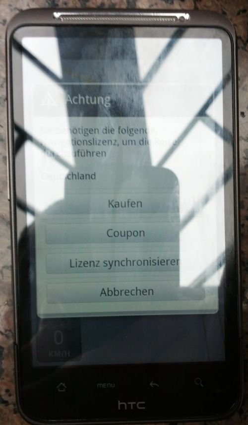

eine Bekannte von mir hat folgendes Problem:
Regelmäßig, teilweise in ganz kurzen Abständen, poppt das im Screenshot dargestellte Fenster auf. Auch wenn das Handy im Standby ist, da es allerdings anbleibt, geht der Akku sehr schnell zur Neige.
Die Navigation wurde einmal ausprobiert, soll aber nicht genutzt werden, da Teil des ROM Kann man sie ja nicht entfernen. Versucht habe ich schon alle Apps und Dienste unter Anwendungen manuell abzuschießen bzw. die Daten/Cache zu löschen. Dies brachte auch den Effekt, das Locations nicht mehr direkt startete, sondern die "Belehrung über STVO" zum Annehemen oder Ablehehen einblendete. Aber das Ablehnen brachte auch nicht den gewünschen Erfolg .
Meine Bekannte hat das Handy nun komplett außer Betrieb genommen, da alle 2 Minuten die Lizenzabfrage aufpoppt.
Da ich im Forum nichts wirklich passendes gefunden habe. Vieleicht fällt ja noch jemand anderem was ein?
Auf jeden Fall ein Danke im Vorraus.

schon mal versucht Locations neu zu installieren?
ja, die Neuinstallation hab ich als erstes probiert. Leider auch ohne Erfolg

Lösch mal die Daten von "Locations" und "Locations Installer" so vorhanden.
Hi, hatte ich auch schon probiert, Sowohl Daten und Cache gelöscht. Danach kommt dann auch wieder der Hinweis wegen der Verkehrsicherheit. Aber ob Zufall oder nicht die Nachfragen wurden dann noch penetranter.:cursing:
Plan B ist, das DHD rooten und "Locations" mit Titanium Backup einfrieren, dann is friede. Hab ich auf meinem One X auch gemacht, da das sch... Locations da auch immer dann aufgeht, wenn man eine Adresse antippt. Eventuell hilft aber auch "Skip HTC Locations" aus dem Market, das hat vor dem Einfrieren auch ganz gut funktioniert.

Ja Skip HTC Locations scheint zu helfen. Zumindest ist seit Installation wohl Ruhe. Danke für den Tip
