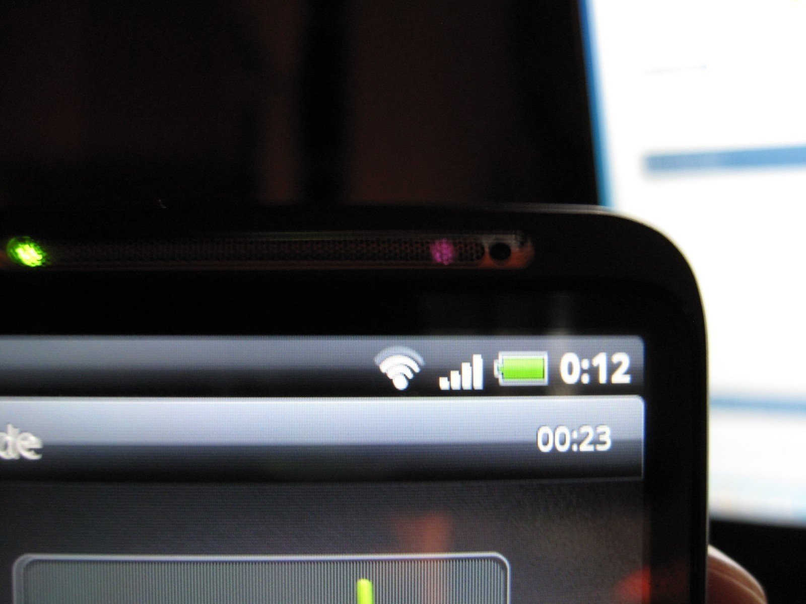

Hab grad nachgedacht und auch mit einer Visitenkarte davorhalten experimentiert. Also der Sensor muss auch im Dunkeln funktionieren, und man sieht nichts (zB. Laser). Ultraschall wird vermutlich nicht drinn sein, also bleibt IR (Infrarot) übrig: sieht man nicht, und funzt auch im Dunkeln. Und wie kann man das überprüfen? Genau, so wie man (IR-) Fernbedinungen testen kann. Man drückt ne Taste damit die IR-LED leuchtet, und schaut durch ne Digiknipse die LED an. Der CCD zeigt nämlich das IR-Licht auch an. Und tatsächlich, wenn ihr euer DHD durch ne Digi-Cam anschaut, dann seht ihr ca. 1 mm neben dem sichtbaren Sensor ein kleines flimmerndes Lichtlein, das nach meiner Vermutung mit sehr großer Wahrscheinlichkeit ein IR-Näherungssensor ist.
Ob ich jetzt in meiner Bike-LED ein Licht-Spektrum im IR-Bereich hab, oder warum das mit der starken Lichtquelle funktioniert hat, keine Ahnung. Bin trotzdem stolz auf mich :cool2::smile::thumbup:

@me.az.me: Da hast mal 'ne gute Idee gehabt! :thumbup: Meine Canon-Digi sieht den Sensor nicht aber eine Panasonic Videokamera im Nachtmodus schon. Beim Desire waren beide Sensoren unmittelbar über dem Display unter der Scheibe und weil man beim DHD nur einen sehen kann war meine Vermutung, der andere müsse auch im Displayrand sein.
