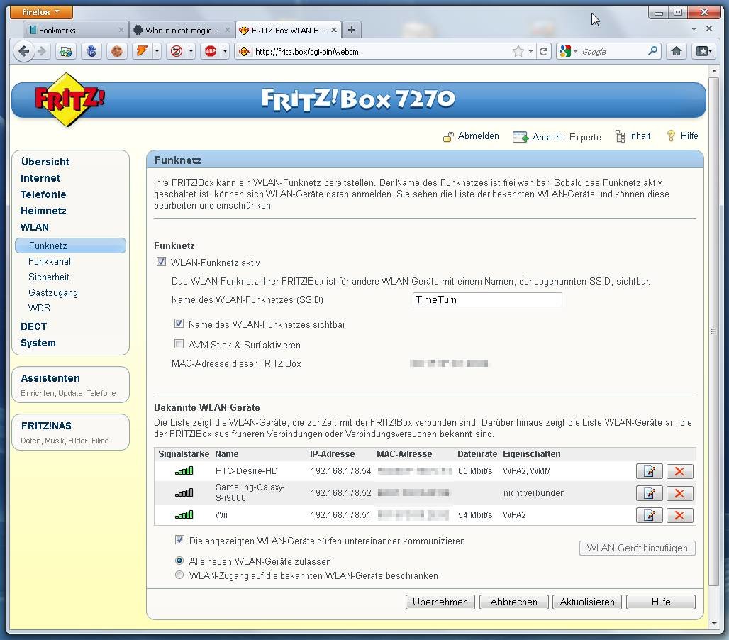

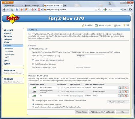

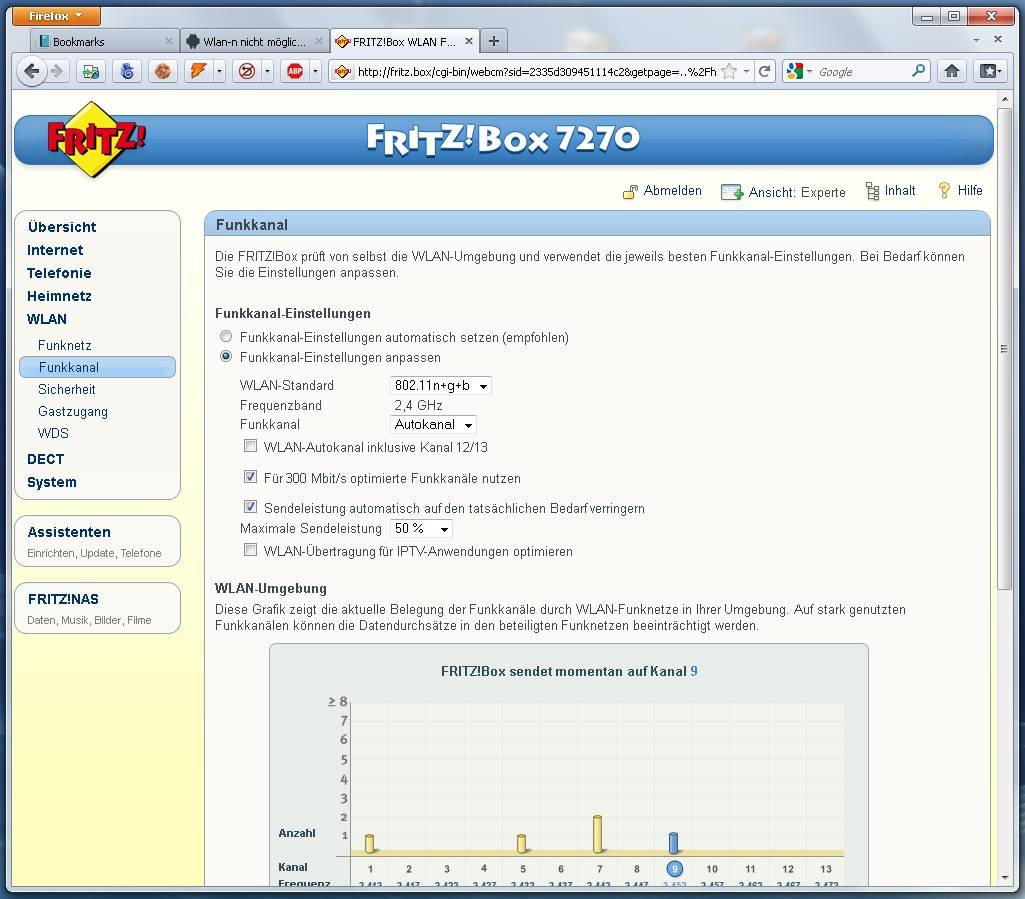

Ziemlich, ja. Seltsamerweise hatte schon das Milestone 65 MBit angezeigt, obwohl das definitiv kein 802.11n konnte, nur 802.11g.
PS: Das ist übrigens Firefox 5 - die Final steht auf dem FTP der Mozilla Foundation zum Download bereit.
