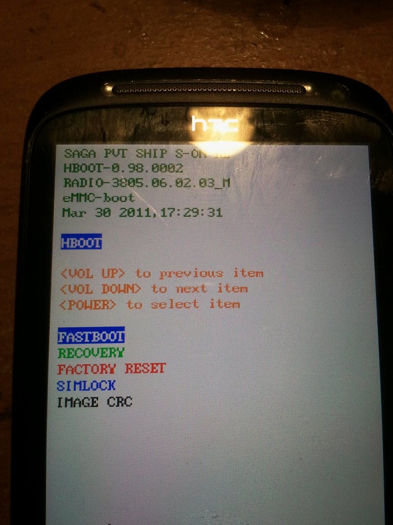

Schau mal am besten wie gesagt im Bootloader nach was dort steht, ob Unlocked?
Das ist ziemlich wichtig um dann zu sagen wie es am besten weiter geht.
im bootloader steht nix von "unlocked" (leider auch nix von "locked") nur das was auf dem screenshot zu sehen ist.... :(

Kannst du bitte mal via
Code:
fastboot getvar all
die Ausgaben für "version_Main" und "cid_num" posten?
