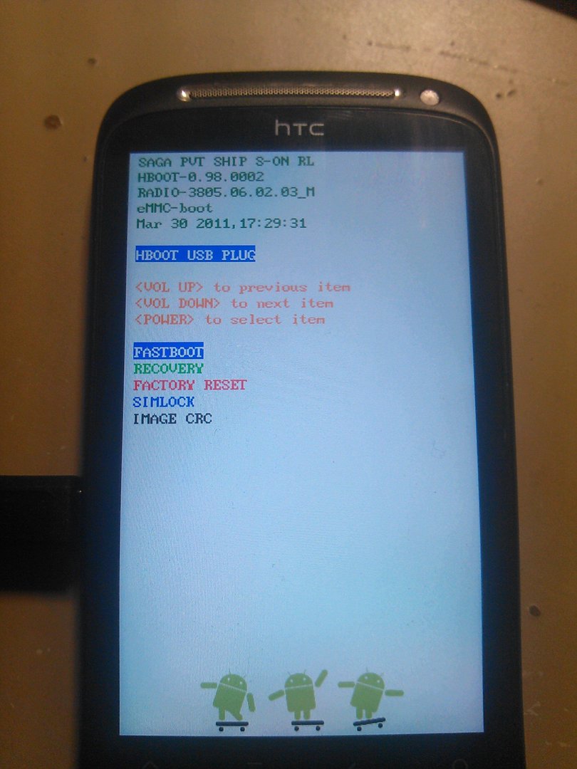

In den HBOOT komme ich, liefert mir die Anzeige wie au dem Bild im Anhang.

Laut Screenshot ist das Gerät nicht modifiziert.

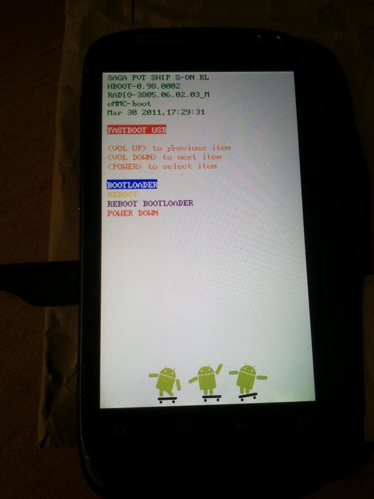

Du kannst auf Fastbootmodus stellen, in dem du mit vol +/- die Auswahl triffst und mit Power bestätigst.
In diesem Zustand kannst du RUU HTC Saga...flashen.

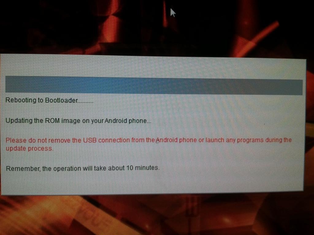

Wenn ich die RUU nun starte, und das Telefon in Fastboot gesetzt habe, dann klick ich auf weiter..., er listet mir auch auf, welche Version aktuell auf dem Telefon ist und fragt mich ob ich updaten will, ich will.. und dann steht da "Rebooting to Bootloader....." .. es passiert aber nichts...
Das Telefon "friert" ein, und die RUU macht nicht weiter... erst wenn ich das Telefon vom USB abziehe und den Akku entferne bekomme ich natürlich ne Fehlermeldung...

also windows 7 32bit wollte auch nicht mehr Erfolg bringen.. ich hab da aktuell wenig Hoffnung, das es noch was wird.. das Gerät reagiert einfach gar nicht auf die Kommandos des RUU, sobald da steht "Rebooting to Bootloader........." hängt sich das Handy komplett auf und kann nur noch per Akku rausnehmen resettet werden.

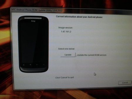

Hallo.

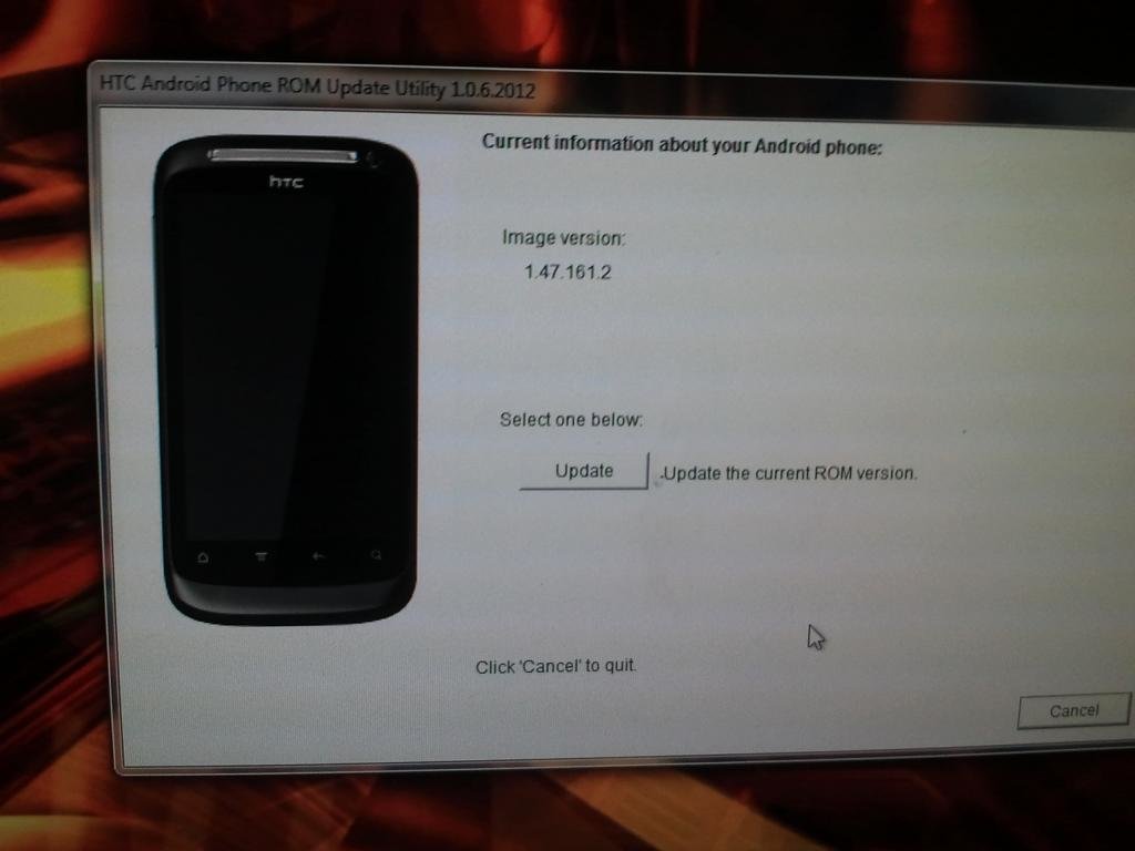

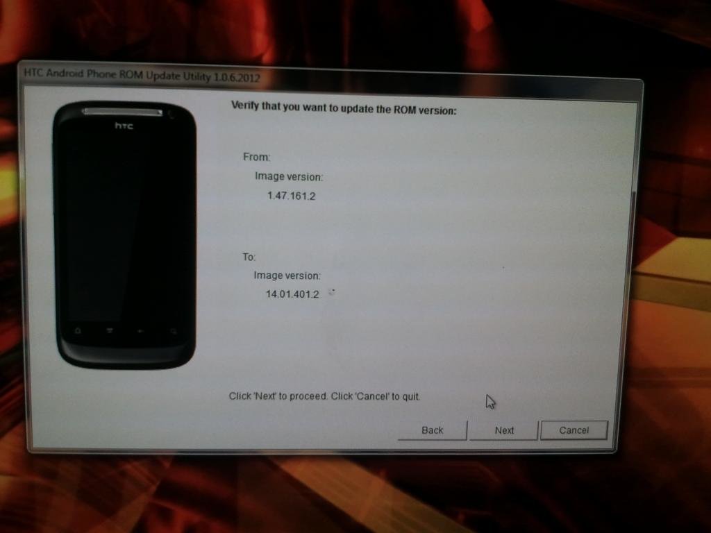

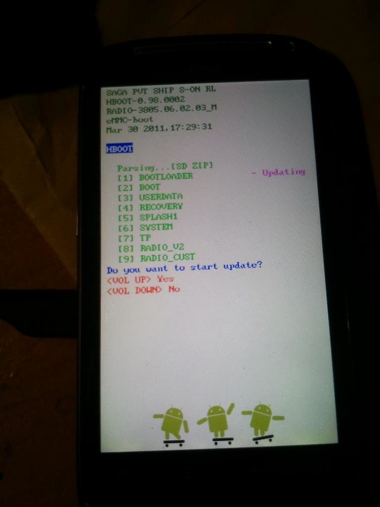

Ich klink mich hier mal ein, da ich 1:1 das selbe problem habe. habe auch bereits alles hier im Thread beschriebene ausprobiert, sowohl via RUU als auch die ROM via zip direkt zu flaschen.
Leider funktioniert nichts davon. RUU bleibt beim starten des flashvorgangs mit "Rebooting to Bootloader" hängen (wie weiter vorn schon beschrieben) und beim flashen via zip bleibt der updatevorgang bei [1]Bootloader einfach hängen. habe die ROM aus der RUU_SAGA_ICS_35_S_HTC_EU_14.01.401.2_20.76.30.0835_3831.19.00.110_275068.exe extrahiert.
Hoffe das mir hier evtl jemand weiterhelfen kann. bzw wie der threadstarter das problem letztendlich evtl lösen konnte...
hier noch ein paar screens:
