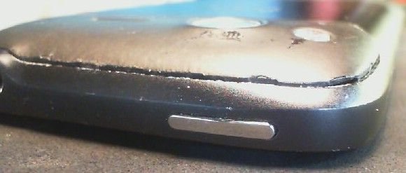

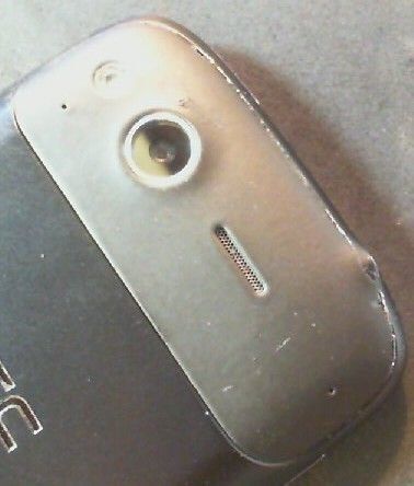

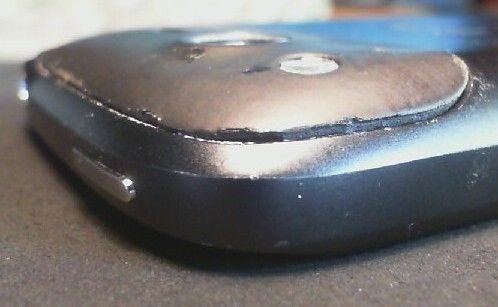

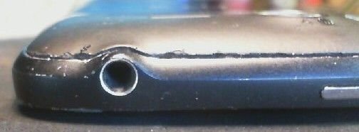

Hi,
da mein Desire S schon durch einen Sturz am Gehäuse stark zerkratzt war, hatte ich weniger Hemmungen, die obere Abdeckung zu öffnen und so die Antennenarbeiten durchzuführen.
Obwohl ich vorsichtig war, sieht man Spuren. Insgesamt habe ich den Deckel bestimmt 10 mal auf und zu gemacht. Die Lötstelle war zu dick. Ich musste mit dem Dremel von der Lötstelle und auch von dem Kunststoffrahmen der Kamera Material wegnehmen.
Edit: Bilder hochgeladen. Nach dem 6. Mal auf und zu machen, habe ich mir nicht mehr sooviel Mühe gegeben. Beim Neugerät unvorstellbar.
Ob sich das alles gelohnt hat, kann ich nicht sagen, weil ich nicht zwischendurch getestet habe. Für einen technisch nicht so versierten User würde ich den Antennenumbau nur bedingt empfehlen.
Das mit dem Kontakt am Loch unter der LED kann ich bestätigen. Dort ist an der Innenseite eine Lötöse. Draht max. 5 mm einschieben und ausprobieren. Für den Versuch einfach mit Tesa fixieren.
Als ich noch die Original Version 2.3.5 Sense 3.0 drauf hatte, konnte ich max. 1-2 Sat empfangen. Jetzt sind es hier im Freien 10-12 Sat.
Das Ändern der Datei gps.conf hat meiner Meinung nach etwas gebracht, geht allerdings nur als root. Und bei Verwendung von GPS-Apps vorher die AGPS-Daten aktualisieren.
MfG
der Doc

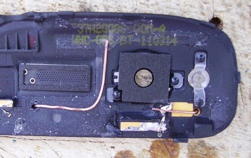

Denis_de schrieb:
Ich habe ein Upgrade gemacht, habe GPS Antenne "verlängert", und muss feststellen, dass GPS Signal ist min. 2 fach besser geworden, auch in Silikon Hülle! Auf dem Bild rechts ist GPS Antenne, links ist WLAN Antenne. Gruß.
Danke für den Tipp. Hab auch mal 2 "Antennen" angelötet.
Hatte davor max 1 Satelliten unter freiem Himmel - ging also gar nicht mehr. Jetzt sofort 8 sogar mitten in der City.
Edit: Und Wifi geht bis auf die Straße runter :D
Wieso hast du einen doppelten und keinen einfachen Draht genommen?
Wie hast du den Deckel sauber abbekommen?
Muss man nicht ein stück weit die Länge des Drahts beachten?
Bekommt ihr die Deckel noch richtig zu? Bei meinem ersten Versuch war der (dünne) Drah schon zu dickn und der Deckel hat nicht mehr gepasst :glare:

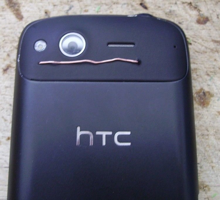

Ich habe zwei Deckel hier:
a) einer mit intakter GPS Verdrahtung aber ohne wLan (fragt nicht :rolleyes2:)
b) mit intaktem wLan aber die GPS Verdrahtung hört kurz vor dem Loch auf. Da muss sich mal die Beschichtung gelöst haben. Seit dem geht auch das GPS nicht mehr.
Zu Deckel a)
Es werden im Normalzustand einige Sats erkannt. Mal gut, mal weniger gut. Es ist eben dieses typische Verhalten beim DS.
Probiert habe ich:
- Silberfolie (sauber zurecht geschnitten im ganzen Gehäuse)
- Silberfolie (nur im Bereich der Kontakte)
- Verdrahtung mit Litze ODER Draht innen, unterschiedliche Längen
- Verdrahtung aussen lang (ich habe ein zweites Loch gebohrt und den Draht am anderen Ende wieder ins Gehäuse geholt)
Zu Deckel b)
Hier ging gar kein GPS. Wie gesagt, die Beschichtung um das Empfangsloch hatte sich mal gelöst.
Im Endeffekt habe ich das gleiche probiert.
Besonders bei der Verdrahtung aussen lang hätte ich mehr erwartet.
Alles hat keinen erkennbaren Unterschied gebracht.
Ich möchte noch einmal darauf hinweisen, dass es teilweise sehr konfus zuging. Die Testbedingungen waren immer verschieden. Ob das an der Software, dem Wetter oder der NSA liegt, kein Plan.
Es besteht auch die Gefahr, dass mir dadurch ein richtiger Aufbau falsche Ergebnisse lieferte.
Was mich wundert:
Wieso viele Leute mit der Alufolie oder der innen Antennen Erfolg haben.
Wenn ich zweimal den gleichen Aufbau in den beiden Deckeln probierte, schnitt Deckel a) immer besser ab. Meine Schlußfolgerung ist hier, dass die Beschichtung um das Loch wohl entscheident ist.
Dann dürfte eine innere Antenne aber nix bewirken.
Auch wird willkürlich einfach irgendetwas verlötet. Egal welche Antennenlänge, wie gewickelt usw.
Trotzdem haben die meisten Erfolg damit ... das kann doch nicht sein.
Ich habe mal eine zeitlang ohne Deckel herum probiert.
Ich habe eine kleines Röllchen Alufolie an die beiden Kontakte geflanscht.
Schlagartig ging die Lutzi ab!
Auch ein ein kleiner Krokoklemmendraht hat wahre Wunder bewirkt.
Teilweise 9 Sats auf dem Balkon und alles über 30!
Kaum war der Deckel drauf, war der Spaß vorbei.
Daraus resultierte die Idee mit der Aussenführung der Antenne.
In Sachen Fehlersuche, Programmierung oder sonst was habe ich ein brauchbares logisches Denkverfahren. In diesem Fall kam ich aber auf kein echtes Ergebnis ... kleine Teilerfolge widersprachen sich mit dem nächsten.
So macht das keinen Spaß.
Fertig.
Edith sagt:
Anbei nochmal zwei Bilder vom "Aussen-Mod" bei Deckel a)
Hier hatte ich mir die besten Ergebnisse versprochen :glare:

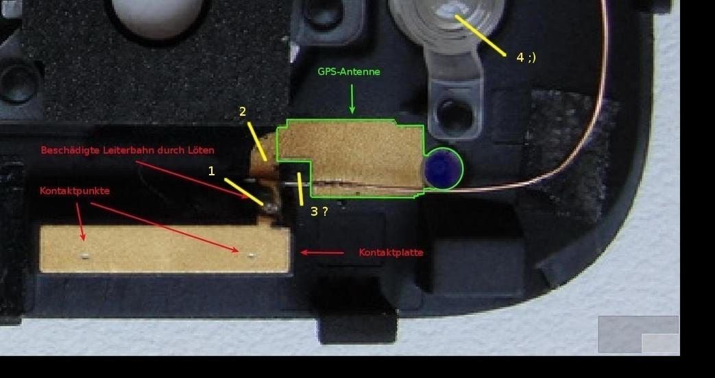

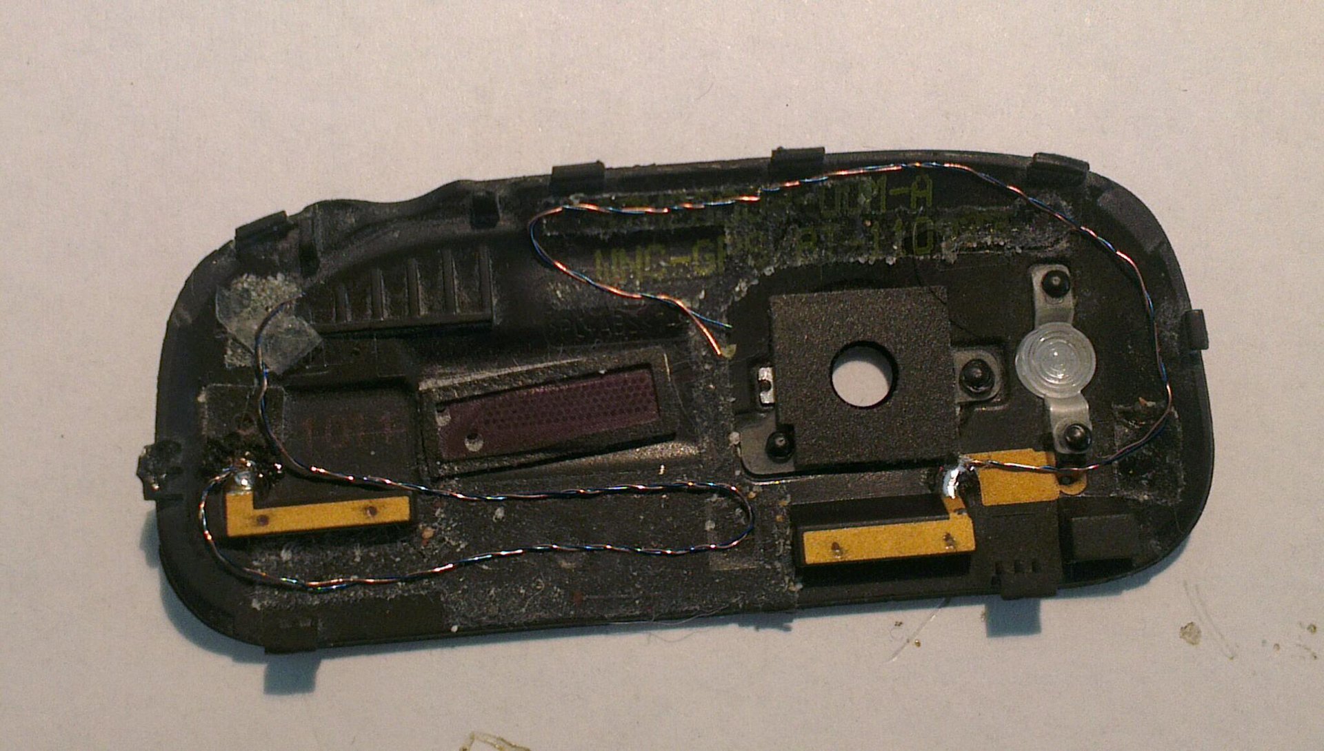

habe mir mittlerweile einen neuen Ersatzdeckel besorgt und im Originalzustand belassen. Die Federkontakte von der Platine habe ich zusätzlich mit Silberleitlack R<1 Ohm eingestrichen. GPS läuft mit 8 bis 9 Satelliten, und ich kann mein Naviprogramm benutzen.
Vorgeschichte:
Da der Gehäusedeckel auf der einen Seite nicht komplett verschlossen werde konnte, fing ich mit meinen Verschlimmbesserungen an. Das wusste ich aber zu dem Zeitpunkt noch nicht.
Meine Lötstelle und der von mir verwendete Draht waren zu dick. Beim Nachlöten wurde die Leiterbahn zwischen Kontaktplatte und Antenne zerstört. Scheint bisher fast jedem passiert zu sein, siehe auch das angehängte Bild. (Ist nicht von meinem Deckel, habe ich aus dem Netz). Augefallen ist mir, das das GPS mal funktionierte und dann nach dem nächsten Mal Deckel auf- und zumachen wieder nicht. Der Verdacht fiel auf die Kontakte.
Achtung nicht nachmachen: Ich bin soweit gegangen das ich meine Eigenkonstruktion direkt an die Kontakte angelötet habe. Dazwischen muss unbedingt ein Kondensator mit etwa 33pF geschaltet werden. Anschließend muss man alles im Gehäuse unterbringen. Die Gefahr besteht zu einem darin, den GPS-Chip zu killen, oder das Lötzinn auf die Handyplatine kommt. Dann ist das Saga hin, ab in die Tonne.
Nach den ganzen Versuchen waren bereits die Klebepads unwirksam (Doppelseitiges Klebeband für Teppiche ist gut aber nicht optimal),
und eine Kunststoffnase des Deckels war abgerochen. GPS funktionierte überhaupt nicht mehr.
Viel zu spät habe ich mich dann mit der Antennentheorie beschäftigt. Bei der Originalantenne handelt es sich um eine selbstspeisende Patch-Antenne. Mit der Drahtverlängerung, (der Draht muss 9,5 cm lang sein, das entspricht der halben Wellenlänge der GPS-Frequenz) erzeugt man ein Mischmasch aus Patch- und Drahtantenne. Die Ergebnisse sind rein zufällig und unterliegen keinem technischem Beweis.
Wer es trotzdem ausprobieren möchte, braucht als erstes gescheites Werkzeug zum öffnen. Sieht aus wie ein Gitarrenplektrum. Dann den Draht nicht anlöten, sondern neben der Leiterbahn ankleben und den Kontakt mit Silberleitlack herstellen, quasi den Spalt überbrücken. Die Federkontakte vorsichtig behandeln und eventuell noch mit Silberlack einstreichen. Das ganze sollte beim erstem Mal klappen, weil sonst die Pads nicht mehr kleben. Ohne die Pads steht der Deckel leicht offen und es kann Staub und Feuchtigkeit eindringen.
Pro:
Lerneffekt
Contra:
Beschädigung des Gehäuses und Deckel
Lötarbeiten nur mit Lupe, Lötstation und Miniaturwerkzeug
Mögliche Komplettzerstörung der vorhandenen Antennen bzw. der Leiterbahnen
Technisch nicht belegbare Infos zur Antennengeometrie
Verlust der Klebeleistung der Spezialpads
Eventuell Abbruch der Kunststoffnasen vom Deckel
Verformung der Metallkontakte zwischen Handyplatine und Antennendeckel mit Komplettausfall der Antenne
Der Umbau lohnt sich aus meiner Sicht nicht. Alternativen sind GPS-Bluetoothempfänger oder eine Geohelix-Antenne wenn man die anstelle der Klinkenbuchse für Audio einbauen könnte. Aber das ist eine andere Geschichte.
Hier die Links zu den genannten Punkten:
Patchantenne
Antenne Theorie und Grundlagen Beispiel Dipol
Die Antenne Helix GPS-Antenne
HTC Desire S Oberschale Antenne Camera Cover HTC Antennendeckel
Nokia ffnen Tool SRT-6 Top Qualität Plektrum Plektrum Werkzeug zum Gehäuse öffnen
GPS-Empfang in der Hosentasche Info zur Geohelix-Antenne
AD-300 Navigationszubehör kaufen | Hitmeister Bluetooth-GPS Edit: Keine Garantie, ob das funktioniert, nur als Beispiel
Reaktionen: Duke64 und Daniel88BK
Hi,
der vielleicht beste Anschlusspunkt für den Draht ist aus meiner Sicht die Stelle wo die Schräge der Kontaktplatte in die Kurve zur Patch-Antenne übergeht. Die Patchantenne selbst nicht mit Silberlack einstreichen. Die Kontaktplatte hat messtechnisch zwei verschiedene Anschlüsse (von der Platine) mit unterschiedlichem Potential. Die Platte deshalb auch nicht mit Lack einstreichen.
Also nur den Spalt an der Kurve und die Kontaktfederanschlüsse selber.
P.S. Ich bin jetzt testweise mit der neuen Pacman-rom unterwegs. Diese hat auf Anhieb bessere GPS-Werte.
MfG
der Doc
Der ursprüngliche Beitrag von 22:23 Uhr wurde um 22:32 Uhr ergänzt:
Duke64 schrieb:
Edit: Busch Silber-Leitlack: Amazon.de: Spielzeug
Geht sowas klar?
Habe einen Modellbauladen um die Ecke und könnte nach sowas fragen ...
Müsste gehen. Leider ist der Lack sehr teuer und den Rest braucht man eher selten.
Doc
Einen Draht werde ich nicht mehr anbringen, Schnauze voll mit diesen Experimenten.
Mit der Stelle meinst du jene, die auf "deinem" Foto beschädigt ist?
Oder die Kurve nach der Schräge?
Ich habe mal das Bild bearbeitet und die Möglichkeiten nummeriert.
Obwohl du das gut beschrieben hast, bleibt bei mir ein Interpretationsraum :razz:
Obwohl ich wohl nur die Federkontakte bestreichen werde.
Aber was bringt das genau?
Entweder besteht Kontakt, oder nicht. Inwiefern hilft der Lack?
Ja du hast Recht, den Lack braucht man nicht oft.
Werde evtl. mal im Modellbauladen fragen, ob sie eine angefangene Flasche haben und ich mal kurz pinseln darf. Dann gibt's 1€ für die Kaffeekasse und gut ist ;)
Position 2 wäre richtig. Das gilt aber nur bei Verwendung eines Drahtes ohne zu löten. Wenn du keinen Draht nehmen willst, entfällt das bei dir. Wie ich bereits weiter oben beschrieben habe, *(der Punkt: Bitte nicht nachmachen) waren meine Kontaktfedern arg beschädigt, unter anderem auch durch die Lötaktionen direkt an den Kontakten.
Vielleicht montierst du vorsichtig nur den neuen Deckel und probierst dein GPS. Falls gar nichts passiert, kannst du den Lack immer noch besorgen
