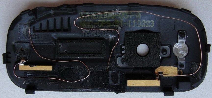

Ich habe ein Upgrade gemacht, habe GPS Antenne "verlängert", und muss feststellen, dass GPS Signal ist min. 2 fach besser geworden, auch in Silikon Hülle! Auf dem Bild rechts ist GPS Antenne, links ist WLAN Antenne. Gruß.

Sieht aber jetzt nicht gerade nach einem Desire S aus. Was ist das denn für eins?
Edit:
Ahh jetzt verstehe ich es ist nur die Abdeckung hinten oben.
Genau, es ist Kamera,- und Lautsprecher Abdeckung.
@ Denis_de
Hast du das gelötet und was hast du zum verlängern genommen?
Ich habe Kupferdraht genommen und dies zum Kontakte am Deckel gelötet,am besten,wenn man Draht zum GPS Antenne lötet,aber dann verliert man Garantie,Deckel kann man einfach austauschen,kostet um 20€. Aber Vorsicht,auf dem Deckel sind kein metallkontakte,sondern mit metallfarbe lackierte kunstoff.
Hier ist Anleitung,http://4pda.ru/forum/index.php?showtopic=259509 ist auf Russisch, aber da gibts Bilder,mehr braucht man nicht, oder?
