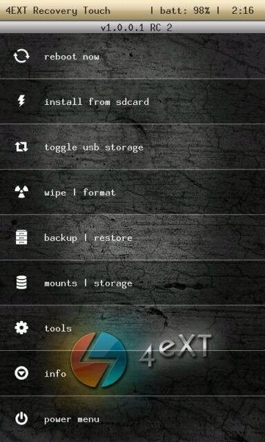

Bei dem Rom steht das ich ext4 und Full wipe machen soll oft wird ja auch übers mounten geredet.
Kannst du einfach die funktion
Auf dem Bild erklären?2.es wird ja auch vom Kernel geredet(ich weiß das man ihn übertaktet )also jz meine Fragen wird beim flashen der Kernel mit geflasht und wenn ja kann auch noch einen manuell anderen kernel flashen oder hat jeder Rom nur den eigenen Kernel womit er funktioniert?
Gesendet von meinem HTC Desire S mit der Android-Hilfe.de App

1.
a. normaler neustart (in die rom)
b. um an flashbares zipfile von der sd zu installieren (z.B. rom, mod,...) oder md5 checks auszuführen
c. für usb Freigabe am pc als Massenspeicher (wie in rom)
d. um bestimmte partitionen zu formatieren bzw zu wipen (die daten zu löschen, wipe, daten werden einfach gelöscht, format daten werden durch erneutes formatieren entfernt [kann auch notwendig sein wenn es probleme mit partitionen gibt, oft hilft eine erneute Formatierung])
e. Um backups von der aktuell installiereten rom zu machen incl apps etc (optional) und sie später wiederherzustellen
f. mount & unmount von Partitionen (hauptsächlich für adb genutzt, manchmal auch bei schlecht implementierten update scripts von roms nötig)
g. Tools wie das speichern von recovery.log oder screenshot auf sd, aber auch zum ändern der formatierung von backups oder partitionen, zusätzlich de-/installieren von themes
h. partitionsinformationen
i. optionen zum rebooten in den bootloader reboot der recoverys,...
2.
Das ist das einzige Problem der htcdev Methode, der kernel wird nicht automatisch mit geflasht weil das recovery keine rechte dazu hat, deshalb wird er aber über fastboot geflasht (der kernel ist das boot.img)
Im großen und ganzen haben die meisten roms ihren speziellen kernel, aber diese speziellen kernel sind meistens nur Abwandlungen des kernels der bei ihrem framework mitgeliefert wird (sense 3.0 nutzt einen anderen als 3.5, und cyanogenmod nutzt wieder einen anderen als basis).
Es gibt aber kernel die auf jeder rom des selben typs laufen (um ehrlich zu sein wird es bei vielen möglich sein das boot.img einer sense 3 rom bei einer anderen sense 3 rom zu flashen, ohne das Fehler auftreten, nur nicht bei allen, deshalb wenn du dir Versuche [und Probleme] ersparen willst, nimm einfach nur kernel die seperat angeboten werden und nicht einen direkt aus einer anderen rom).
