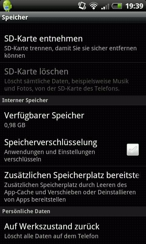

Ja ich weiß.wollt nur wissen ob dieser Werkzustand hier anders ist:
Edit:wenn ich ext4 mache kann ich noch das stock rom benutzen glaube eher nicht

Nein, machen alle 3 das selbe (in Rom, recovery und bootloader).
Doch das Format ist im Backup inkludiert.

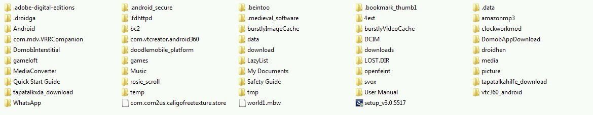

Was könnte ich hier löschen
Gesendet von meinem HTC Desire S mit der Android-Hilfe.de App

Sry aber das musst du schon selbst wissen, ich würde die nur empfehlen die hidden folders (alle die mit einem . beginnen), 4ext (recovery settings), clockworkmod (Backup Ordner) und DCIM (Fotos und Videos von der Kamera) zu lassen, sonst deine Games willst du unter Umständen auch nicht löschen, aber ka musst du wissen, vlt auch einfach mal die Downloads etwas ausräumen ;)

Das ist ja das Problem ich hab werkzustand gemacht(vor ein paar Tagen im bootloader)aber ich hab immer noch keine 1.5 Fb frei

Wie gesagt, Werkszustand macht nichts mit der sd, aber nachdem du das sowieso gemacht hast könntest du ja die games z.b. gameloft löschen ;)
