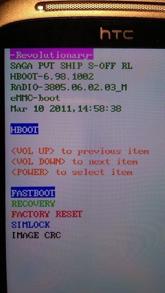

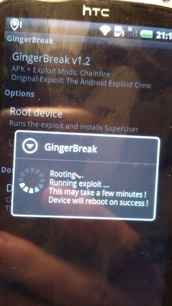

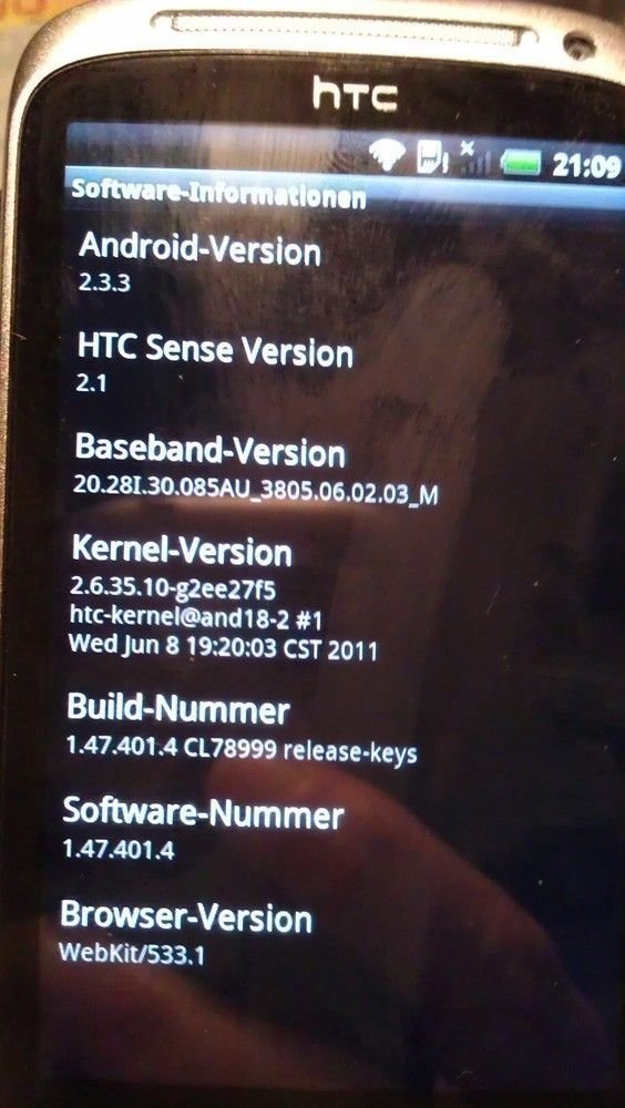

Tachchen!
Hab alles nach Anleitung gemacht und nu isses S-Off.
Nur der Root mit GingerBreak klappt nicht.
Es läuft und läuft und läuft, abba nix passiert.
Irgendwelche Ideen wo es haken könnte?
thx Micha

Hast du den Haken bei USB-Debugging gesetzt?
