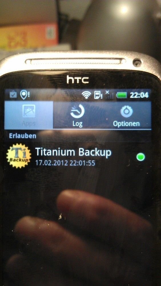

Ah ... lese gerade an anderer Stelle:
Rootrechte bei dem Stock ROM 1.47.401.4
(Vielen Dank an der Stelle für den Hinweis, einen Temp Root durchzuführen, Silverbullet)
Wenn du den Stock ROM mit der Version 1.47.401.4 geflasht (installiert) hast, musst du etwas anders vorgehen, um Root Rechte zu bekommen.
Es ist aber nicht schwerer, als mit Gingerbreak.
das scheint wohl das Problem zu sein.
ich checke es mal ....
EDIT:
Scheint geklappt zu haben :)

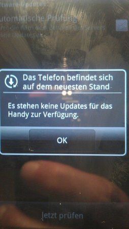

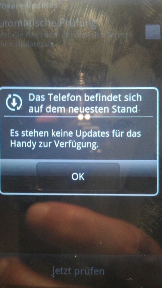

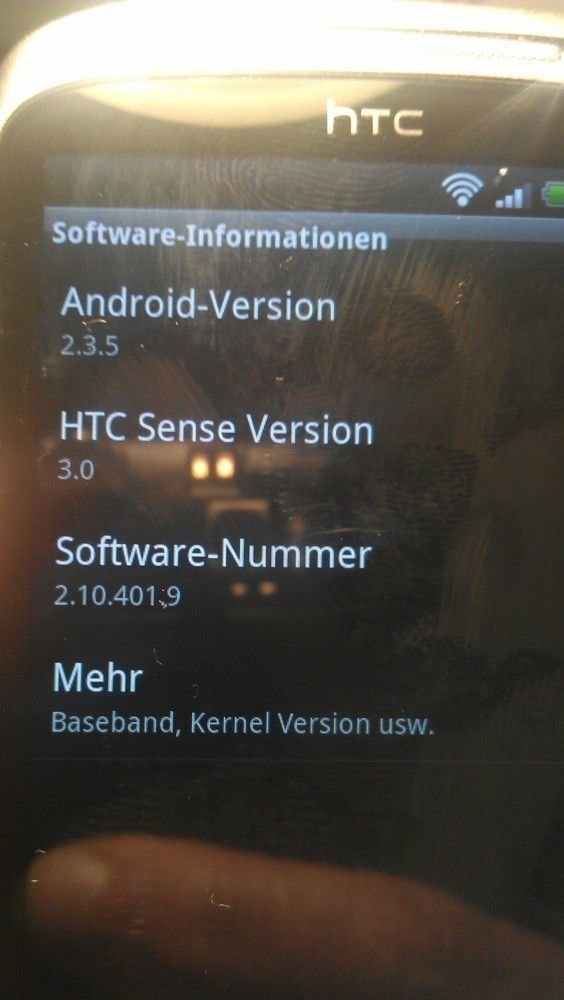

Ich hab noch ein bisschen rumgesucht und nun dieses
[ROM][4 FEB 2012]HTC_EUROPE_2.10.401.9_PREROOTED_DEODEXED aufgespielt.
Bis jetzt läuft alles prima. Superuser ist vorhanden und S-off isses auch. Im Gegensatz zum o.g. Rom ist der Updatebutton da und bringt ein "aktuellster Stand" Ergebnis :thumbup:
Danke ans Forum!!
Gruss Micha
