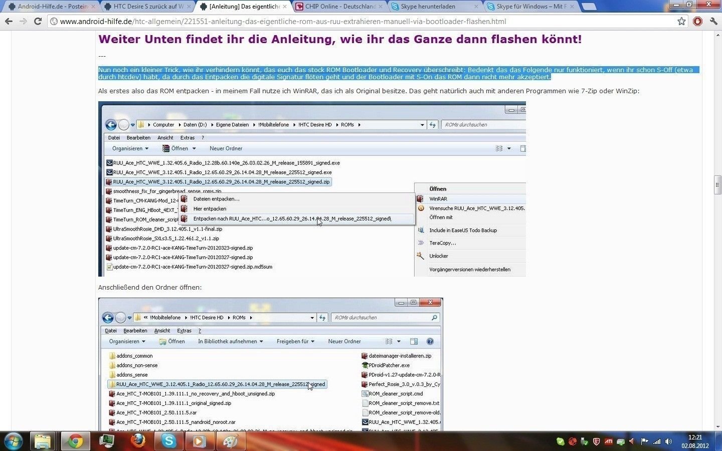

Habe die Anleitung befolgt, doch grade habe ich ein Verständnis Problem - ich verstehe nämlich die auf dem Screenshot markierte Zeile nicht.
Mein Ziel ist es ja meine Root Rechte zu entfernen - sollte ich jetzt den weiteren Anweisungen folgen, die das überschreiben des Bootloaders und der Recovery verhindern oder muss ich bei diesem Punt aufhören ?:confused2:
Kommt darauf an, wenn du weiter S-OFF haben möchtest, dann musst du weiter machen, wenn ALLES wieder auf Anfang soll, dann kannst du den schritt überspringen und die Rom.zip umbenennen :)
Reaktionen: kingcarzah
Herzlichen Dank, kann jetzt mit dem flashen beginnen :D

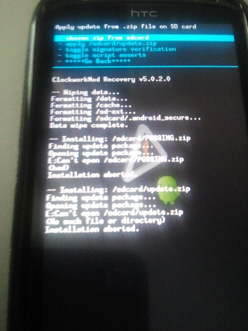

Ich weiß nicht wieso, aber ich kann nicht flashen - weiß jemand was los ist ? :confused2:
Evtl. ist die zip Datei beschädigt oder liegt nicht im Hauptordner der SD-Karte ooooddddeeerrr ist falsch geschrieben oooooderrrr oder oder :confused2:
Wieso gehst du denn in das recovery? Du musst die über den bootloader flashen. Dazu gehst Du in den bootloader (nicht fastboot) und dann erkennt er die ZIP Datei. Die Datei ist aber glaube ich auch falsch geschrieben, sonst kämest du nicht ins recovery.
Gesendet von meinem HTC One X mit der Android-Hilfe.de App
Danke für alle eure Ratschläge! Es war schon alles richtig und es hat alles funktioniert - es hat zunächst nicht geklappt, weil ich dachte, dass ich dieses Update genauso wie eine Custom Rom aufspielen muss, weswegen ich es die ganze Zeit im Recovery statt im Bootloader versucht habe..
