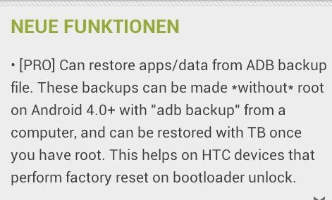

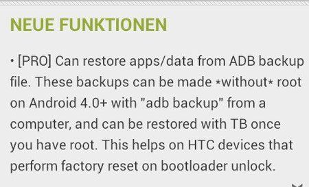

Hi,
Habe eben im Play Store folgendes gelesen:
Hat das jemand mit Erfolg getestet? Dann könnte ich endlich meine installierte ICS Stock Rom nachträglich rooten ohne alles neu installieren zu müssen.
