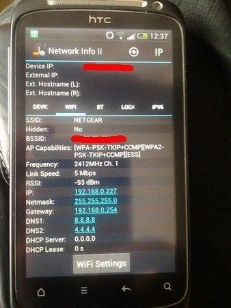

Das hat alles keine Wirkung, ich komme dennoch nicht ins WWW
Siehe Bild, alles eingestellt
Gruß Franz

auf dem bild steht oben bei device ip was anderes als die eingestellte ip... und zwar was VÖLLIG anderes... ich hab die app testweise mal runtergeladen, und wenn ich im wlan drin bin steht bei mir da oben dieselbe ip wie die die weiter unten ist... wieso das bei dir so ist musst du wissen. :)
ich habe oben auch eine andere als unten.
Jep, jetzt habe ich es auch gesehen, bei all unseren anderen Geräten ist die Device IP auch die statische IP!!
nur wie ich das Problem lösen kann Keine Ahnung.
Eingabe ist eigentlich richtig.
Vielleicht hilft ein Werksrestet
Teste ich mal.
Habe soeben mich per dhcp zu Hause eingeloggt, aber hier ist die ip die gleiche wie im Büro also nicht die gleiche wie als ip, bevor ich das System resette hat vielleicht jemand das Phänomen mit den verschiedenen ip seit Android4.0 icecream bitte berichten danke. LG Franz
Nur warum funzt es zu Hause und nicht im Büro trotz "doofer doppel ip"

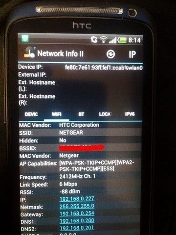

So neue Wasserstandsmeldung:
hab mein DS mehrmals ausgeschaltet und auch Neustart gemacht, und siehe da was ganz neues im Display bei device ID
Es funktioniert bei mir zu Hause aber nicht im Büro mit fester IP!
Bei unseren anderen HY´s ist die Device IP gleich der festen IP.
LG
Franz
1. Wie ich schon geschrieben habe, das ist bei mir auch nicht.
Device IP ist 10.xx.xx.xx
IP ist 192.xx.xx.xx
2. Wie kommst du auf deine IP und die DNS IP's?
3. Ich frage nochmal , bist du sicher das die Stat. IP, die du eingetragen hast, frei ist.
4. Bist du sicher das bei euch kein DHCP läuft.?
Michael
IP ist 192.xx.xx.xx
Michael
zu 2. Die IP´s sind die die mir zugewiesen wurden. funktionieren auch auf meine Samsung.
zu 3. Ja. denn auch mit anderen freien funzt es nicht. Wenn ich die von meinem Samsung eingebe, das ja funzt, geht es mit dem DS nicht!
zu 4. Ja, denn auch das habe ich probiert und wird auch nicht freigegeben!
was mich nur wundert ist die seltsame Device-ID Eintragung
Franz
Erst mal: Die Device IP, wie hier angezeigt, ist ganz einfach eine IPv6 Adresse - für das Problem hier vollkommen unerheblich.
Also Franz, Du schriebst eingangs, du könntest das Webinterface eures Routers per IP aufrufen. Das ist ziemlich klares Zeichen dafür, dass du doch korrekt im LAN bist. Aber ebenso schriebst Du, anpingen könntest Du ihn nicht (Pinge mal zum Test andere Rechner im LAN an).
Das beides passt eigentlich nicht zusammen. Es sei denn, euer Router ist ganz einfach sehr restriktiv eingestellt, unterdrückt Ping (AUUUTSCH), lässt nur vordefinierte Geräte ins Internet, usw.
Es kann IMHO einfach keine andere Erklärung mehr geben.
